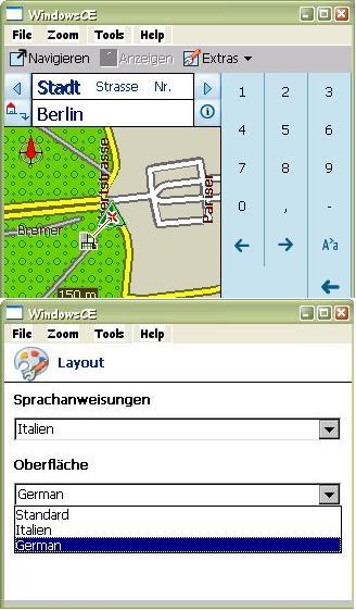

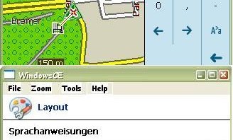

  • Hallo,,
    das wollte ich eigentlich auch, Ich bin auch dabei. bisslang habe ich par änderung in Menü vorgenommen. und zwar
    vorher war der eingabe feld mit umlaut Tasten auf Position 4, den habe ich jetzt auf position 2 geholt. jetzt wenn ich ein stadt mit umlaut buchstabe habe,brauche ich nur einmal auf Aa tippen statt 3 mal.
    ausserdem habe ich eine inf datei geändert, und jetzt geht die SOUND nicht weg,wenn ich während der sprachausgabe, das Navi ausschalte.

  • hallo hewaan super arbeit ich habe in deine bilde italienische sprachdatei gesehen, ich habe eine bitte an dir ob möglich ist sie mir kommen zulassen
    dancke im voraus.
    Original von mrcool
    dancke im voraus.
    Hallo Mrcool,
    dies ist noch nur ne dammy einstellung von mir, Ich habe keine italienische dateien dahinter.
    Ich kann zwar sprach dateien erstellen, aber noch nicht in italien. dafür brauche ich jemand der italien sprechen kann.
