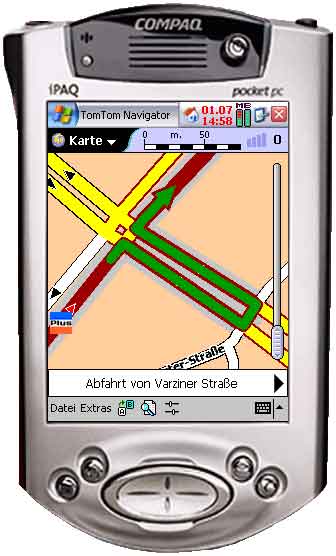

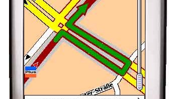

  • Be TomTom wird man, aus Richtung Süden in Richtung Norden auf der Hauptstr., an der Dominicusstr. in einem Bogen geführt.
    Man soll die Dominicusstr. reinfahren und dann wenden um wieder in die Haupstr. zu fahren.
    Dieser Fehler passiert jedesmal beim Befahren der Hauptstr. in Schöneberg!
    [Blockierte Grafik: http://www.clubpocketpc-berlin.de/Bilder/Dominicus01.jpg]
    Gruss Christian

    Aber warum wird Christian dann so umständlich (siehe Screenshot) geroutet? Hast Du noch eine Idee?
    @Christian,
    kannst Du mal bitte Deine Start- und Zielangaben nebst den sonstigen Einstellungen (schnellste oder kürzeste Route) posten?

  • Bin heute die Strecke noch einmal nachgefahren!
    Geht auch im "trocknen"!
    Start: Berlin/Varzinerstr.
    Ziel: Berlin Potzdamer Platz
    Der Fehler liegt also definitiv vor und ist von jedem reproduzierbar.
    Gruss Christian

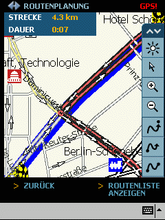

  • Der ebenfalls mit Teleatlas-Daten arbeitende Mobile Navigator von Navigon läßt einen vom Innsbrucker Platz bis zum Potsdamer Platz immer geradeaus die Hauptstraße und Potsdamer Straße entlangfahren, ohne Schlenker an der Dominicusstraße:
    MfG
    L. Willms
