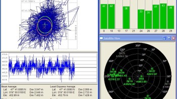

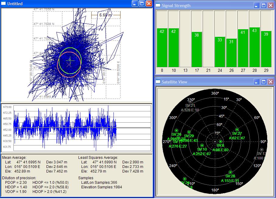

  • Zur Ungenauigkeit von GPS-Höhenangaben
    Ich schließe mich Charly´s Post an - über die Ursachen der Ungenauigkeit von GPS-Höhenangaben.
    Zusätzlich möchte ich noch sagen, daß sogar bei einer fixen Position - in Ruhe - der Höhenwert im Laufe von z.B. 8 Stunden entsprechend schwankt, wie man im folgenden Bild links Mitte sehen kann.
    Die Genauigkeit der Höhe ist systembedingt um das 2-3 fache schlechter als die Genauigkeit in der Ebene. siehe Werte links unten.
    Dev Horizontal: 2,6-3m bei 8 Stunden
    Dev vertikal: 7,46 m
    ciao - Hans
