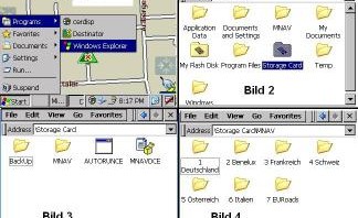

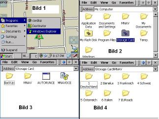

  • Hallo allerseits,
    ich hoffe, dass man es auf dem angefügten Bild erkennen kann...
    Bild 1: Auswählen des Windows-Explorer aus dem Startmenü
    Bild 2: Doppel-Tipp auf den Ordner 'Storage Card' (zur Anzeige des Inhalts der Speicherkarte)
    Bild 3: Inhalt der Speicherkarte - Bei mir noch mit selbstangelegtem BackUp-Ordner
    Bild 4: Inhalt des Ordners 'MNAV' (vom System angelegt) Er enthält die Ordner mit den Länder-Dateien.
    Die vorangestellten Ziffern finden sich nur bei mir - ich habe sie so umbenannt, um sie bei 'Karte wechseln' in meiner favorisierten Reihenfolge zu haben...
    Ich hoffe, dass hilft den 'Neu-Desktop-Nutzern' weiter...
    Lowback
