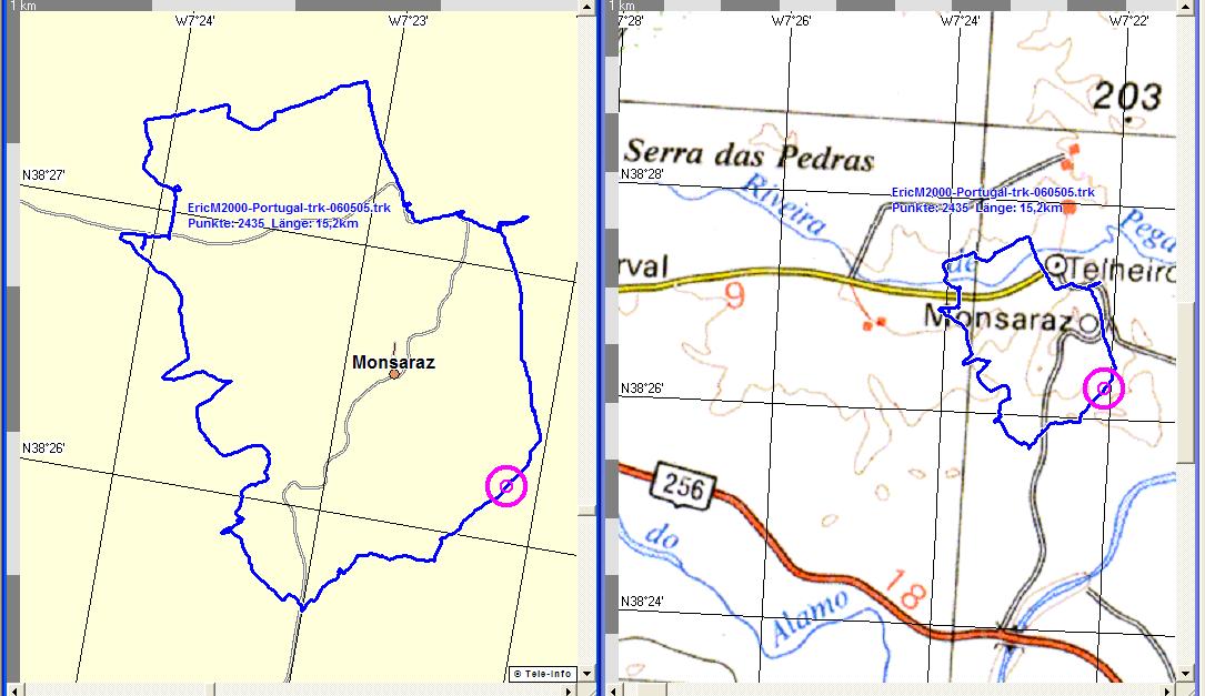

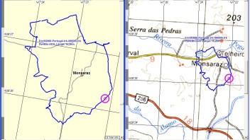

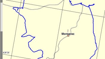

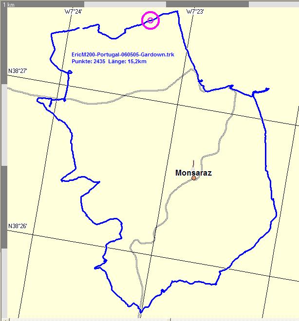

Die ersten Spalten werden Lat/Lon sein 4. Spalte vermutlich Höhe in [m]. Was sind die restlichen Spalten? Sats?Ich habe das Format etwas umgebaut und jetzt in TTQV einlesen können. Die dritte Spalte, Werte von 200-290 habe ich mal als GPS-Höhen in [m] interpretiert.
Ein Ortsdiagramm kannst Du jetzt in 2 Karten sehen: siehe Bilder
Die Karte links stimmt genau. Die Karte rechts ist ungenau kalibriert ist aber egal.Wenn Du mehr wissen willst, würde ich einen NMEA-Track brauchen, mit GPS-Unterprotokollen wie RMC,GGA,GSV, die Auskunft über die Satelliten, deren Signalstärke und ob Dein GPS-Empfänger die Geoidhöhe anzeigt, geben

$GPRMC,135145.910,A,5231.4522,N,01328.9156,E,25.83,89.54,030405,,,A*68Zu Deiner ursprünglichen Frage - die Höhen.
Sie liegen in meinem sehr groben Höhenmodell von Portugal zwischen 160 m und 219 m.
Der höchste Punkt Deines Tracks liegt bei 290 m, genau dort, wo ich den Kreis eingezeichnet habe im rechten Bild. Kann das stimmen?ciao - Hans

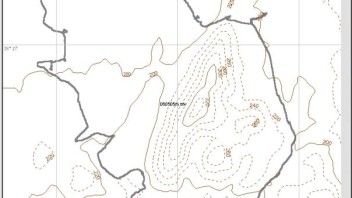

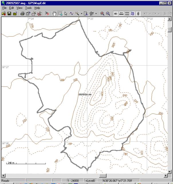

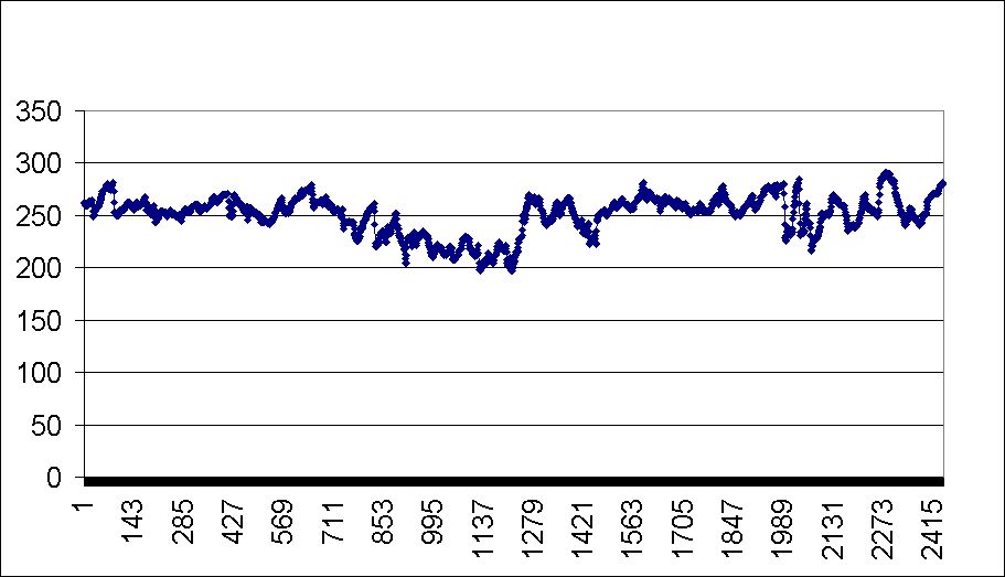

ich schliesse mich der Meinung von Hans an, dass es sich um die Geoid-Höhen handelt. Der Unterschied macht allerdings keine 300m aus.

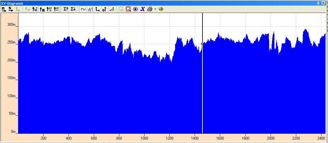

Dein Track sieht bei mir so aus. Mit Höhenlinien von gpsmaps.de und als Excel-Diagramm:Grüsse - Anton

Deine Karte mit Höhenschichtlinien ist sehr gut gelungen.
Danke auch für den Link gpsmaps.de. Hast Du die DVD mit 20m countour lines von Roger von Hentig oder hast Du die Höhenschichtlinien mit GPSMapEdit /cGPSmapper selbst erzeugt?@Eric

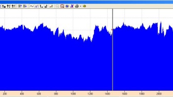

Die gemessenen GPS-Höhen in Deinem Track liegen zwischen 200 bis 290 m. siehe Antons und mein Bild - GPS-Höhenverlauf.
Davon mußt Du noch die Geoidhöhe von Portugal etwa 55 m abziehen, um die Höhe über dem mittleren Meeresniveau MSL, das Du in Karten findest abziehen.
Damit hast Du Höhen [MSL] von 145 bis 235 m.
Das deckt sich ganz gut, mit den Höhen aus Anton´s Karte mit Höhenschichtlinien.Was für mich noch ungeklärt ist, ob Dein GPS-Empfänger die Höhenkorrektur anzeigt.
