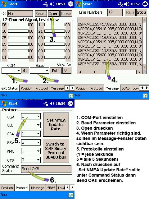

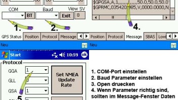

    Wenn Dein GPS-Empfaenger programmiert werden muss, ist das auch keine Hexerei. Hierzu gibt es einige Tools. Leider wird die Pocketnavigations-Seite allzuoft ueberlesen, obwohl hier interessante Artikel zum kompletten Spektrum der Navigation stehen. Man klickt sich direkt zum Forum durch, denn allgemein ist bekannt "Hier werden Sie geholfen". Die entsprechenden Anleitungen findest Du unter PUSHme/SEEme
    Ich persoenlich arbeite gerne mit Cruxview. Eine ausfuehrliche Beschreibung in deutscher Sprache ist auf der Pocketnavigations-Seite nachzulesen. PUSHme/SEEme Der Download kann von der Emtac-Seite erfolgen. Hier gibt es 2 gueltige PDA-Versionen, die sich anhand der Betriebssystem-Versionen des PDA´s unterscheiden. Bitte beachte dies, obwohl bei mir auf WM2003-II beide Versionen laufen. Ebenfalls ist hier die Originalbeschreibung in englischer Sprache downloadbar. PUSHme/SEEme
    Uebrigens:
    Je nach Navigationsprogramm werden verschiedene Untervarianten des NMEA-Protokolls verwendet. Fuer den MN|4 werden die Varianten GGA + (VTG oder RMC) benoetigt.
    Achtung dies ist nur eine Kurzinformation, ohne Anspruch auf Vollstaendigkeit. Fuer ausfuehrliche Informationen bitte die o.g. Seiten von Pocketnavigation bzw. Emtac beachten.
    1.)
    Im "GPS Status" Fenster den COM-Port einstellen
    2.)
    Die Baud Parameter einstellen
    3.)
    Auf "Open" druecken
    4.)
    Wenn die Schnittstellen-Parameter richtig eingestellt wurden, sollten im "Message" Fenster Daten sichtbar sein. Diese Daten beinhalten die vom Empfaenger uebermittelten Protokolle. Erkennbar unter $GPRMC,... $GPGGA,... $GPGSA,... usw.
    Wenn der Empfaenger einen SAT-Fix hat, sind im "GPS Status" Fenster farbige Balken zu sehen.
    5.)
    Dann sollten im "Protocol" Fenster die Protokolle eingestellt werden, die der Empfaenger liefern soll, bzw. die das Navi-Programm benoetigt. Hierbei bedeuten die Zahlen, die Frequenz, mit der die Daten vom Empfaenger gesendet werden. (1 = jede Sekunde; 5 = alle 5 Sekunden)
    6.)
    Nach druecken auf Set NMEA Update Rate werden unter "Command Status" dann die entsprechenden Befehle an den Empfaenger geschickt. Nach erfolgreichem Abschluss der Umprogrammierung wir unter "Command Status" der Text "Send OK!!" angezeigt.
