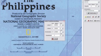

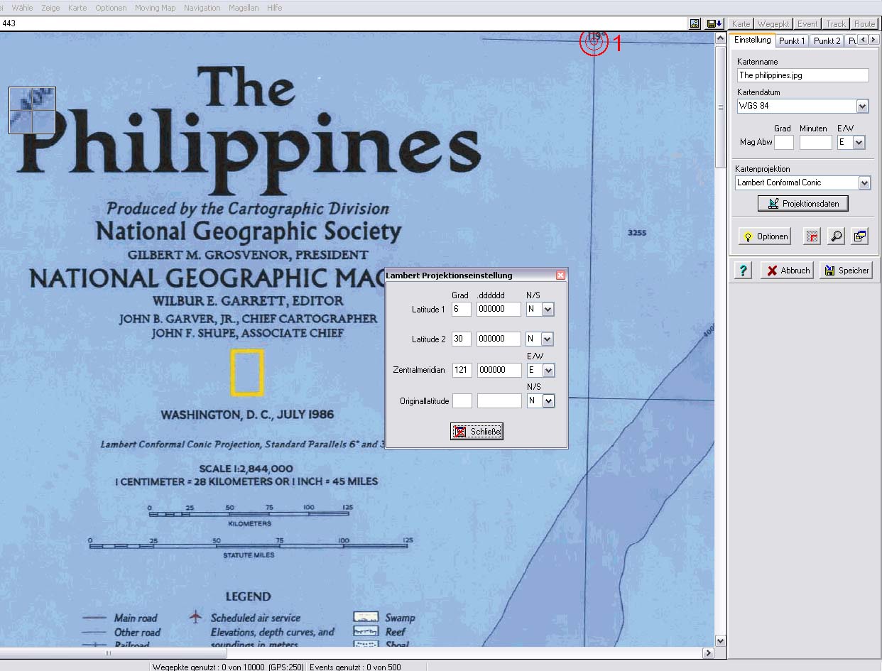

    ich komme hier gerade nicht ganz weiter...
    woher bekomme ich grundsätzlich die Daten "Zentralmeridian" und "Originallatitude"?
    Würde gerne diese Map verwenden: http://www.diveandtrek.com/The%20Philippines%20(1986).jpg
    Die Standardparallelen stehen ja schon drin!?! Kann ich diese (6° und 30°) so in OziExplorer unter Latitude 1 und 2 eintragen?
    Wäre super, wenn ihr mir schnell helfen könntet - ich fliege morgen... :(
    Danke!!!
    Lee
    Original von Lee Majors
    Ja, die kannst/solltest du da eintragen.
    Guten Flug und erhol dich gut :)
    Wastl
  • Hey, das ging ja echt schnell ;)
    Wenn ich nur die 6° und 30° eingebe meckert OziExplorer, daß nicht alle Felder ausgefüllt sind...
    Aber wie komme ich an die Daten der anderen Felder???
    Lee
