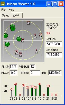

unten habe ich einen Screenshot angefügt. Ich habe immer 12 Sats drauf. Davon werden aber nur immer 3-5 grün und der Fix kommt zustande. Was ist aber mit den anderen ( sind als graue Rechtecke zu erkennen).
Hab ich dazu keinen Kontakt, oder wieso sind die grau. Wenn ich keinen Kontakt habe, warum können sie angezeigt werden?

wenn ich mich nicht täusche sind das die, mit denen keine Permanente Verbindung besteht.
Z.B. wenn sie einmal kurz aufgetaucht sind aber sofort wieder verschwanden, oder es eine flackernde Verbindung ist.Ist das richtig? Falls nicht erbitte ich Gnade vor Recht ergehen zu lassen und meinen Thread zu löschen oder ignorieren.

bei den "grauen" reicht die Signalqualität für eine saubere Positionsbestimmung nicht aus, angezeigt werden sie aber.
Wenn Du Dich mit dem GPS-Empfänger läufst, dann wirst Du feststellen, dass von den grauen welche grün werden und die grünen sich grau einfärben - je nach Deiner Position.
es ist so das die grünen Teile manchmal wechseln,oder für ca. 10 min. alle weg sind .
Dann gibts natürlich auch keinen Fix mehr. Dann kommen sie aber wieder. Liegt sowas an der Maus? Ist ne billige Haicom 203wesa

Dann gibts natürlich auch keinen Fix mehr. Dann kommen sie aber wieder. Liegt sowas an der Maus? Ist ne billige Haicom 203Passiert das wärend der fahrt oder im stand?
Das alle weg gehen ist eigentlich eher unüblich. Hat Dein Wagen vielleicht eine bedampfte Frontscheibe? -
Von wo testest du denn? Das alle ausfallen ist nicht richtig. Ich habe hie den Verdacht dass du es in der Wohnung testest, das geht nicht, am besten bei der Fahrt und zumindest unter dem freien Himmel.
Mit den GPS Mäusschen kenne ich mich nicht aus, hab diese feste vom Mitac Mio Clone, und die läuft...
hast recht. Hab das Teil am Fenster liegen. Allerdings mit freier Sicht. Werde dann im Auto testen.
Danke für eure Aufklärung.wesa

Danke für eure Aufklärung.OK, dann ist es klar wo der Fehler liegt
Du hast dann nur frei Sicht auf einen sehr begrenzten Bereich des Himmels. Bewegt sich ein Sat aus dem Sichtfeld des Fensters bricht auch gleich das Signal zusammen.Gute Infos zu GPS und seine Sats bekommst Du hier.
Und er kann die Anzeigen weil die GPS_amus die Almanachdaten (?) der Sats noch gespeichert hat. Daher weiß er auch welcher Sat wo steht.
