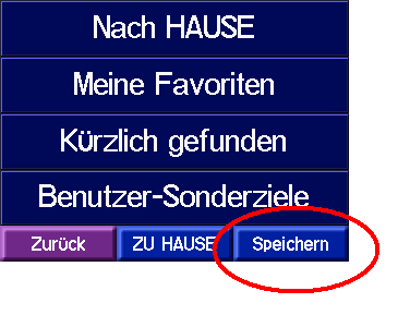

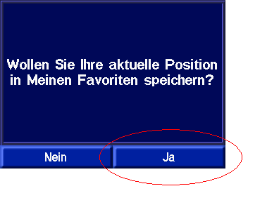

    PS: ES HAT SICH GEÄNDERT...... ich habs grad gefunden, so blind muss man mal sein:
    Zieleingabe
    Meine Favoriten
    rechts unten auf "Speichern"
    "Speichern", fertig
    ich hab das wie gesagt immer im GPS AUS Modus hier daheim gemacht. Jetzt hab ich den Garmin etwas gefrustet wieder neu gestartet. Und nur solange er nach Satelliten sucht kommt dieses "Speichern". Also halb entschuldigt :sick

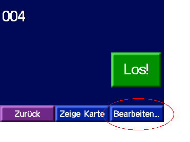

  • es hat auch im Praxistest an der Ampel funktioniert, jetzt bin ich echt happy!
    Man muss aus der Navigation raus und wieder in "Zieleingabe" gehen, dann wie oben von mir beschrieben. Dann kann man den neuen Punkt noch umbenennen und ein anderes Symbol geben. Paaaast :tup
