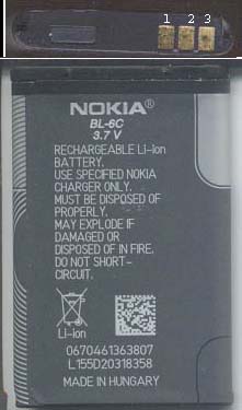

  • Kann einer der glücklichen besitzer des Holux gr-236 den Akku auf den Scanner legen und den Akku einscannen? Hierbei ist insbesondere die Kontaktseite intressant.
    Hier gibt es eine brauchbare übersicht aller Nokia akkus, die einen helfen sollte den verwendeten akku zu erkennen.
    Wenn es geht auch noch die gemessenen Spannungen (ohne last).
    2-3: 3,49V
    1-3: 3,81V
    1-2: 0V
    also in der art: (edit: fehler im Bild korrigiert)

  • [Blockierte Grafik: http://home.arcor.de/profiloser/Bild3.jpg]
    Das ist mein Akku der GR-236. Bin mal gespannt, welcher Nokia nun identisch ist (sieht dem BL-5c aber identlisch und auch leistungsmäßig gleich aus.) :)

    moment geht man davon aus, daß der GR-236-Akku dem Nokia BL-5C-Akku entspricht. Könntest Du mal die Maße Deines GR-236-Akkus sowie die Spannungswerte hier reinstellen? Ich mache das gleich mal für den BL-5C, den ich in meinem Nokia 6230 drin habe.
    Dat Ei
  • Hier nun die Maße und Spannungen meines Nokia BL-5C-Akkus:

    Wenn man auf die Kontakte schaut, so daß die Kontakte sich rechts befinden, ist der 1.Kontakt gleich (-), der 2. gleich (T) und der 3. gleich (+), ganz analog zu Habe Handys Bildchen. Alle Spannungsmessungen ohne Last.
