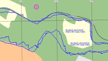

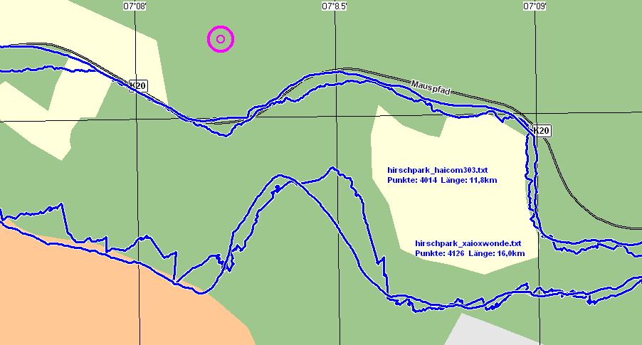

    bin heute zum ersten mal meine Joggingstrecke durch den Wald mit der Maus gelaufen und habe diese mit gelogged. Oh Wunder als ich das NMEA File mit gpstrack analysiert habe. Die Strecke war mit 16 km schlappe 4 km länger als meine Auswertung mit meiner alten Haicom 303 Maus. Wie kann denn so was passieren? Gibt es eine Erklärung, warum die xaiox Maus so nach dem Mond misst? Ich bin mir nämlich recht sicher, dass ich deutlich eher die mit meiner haicom Maus ermittelten 12 km laufe.

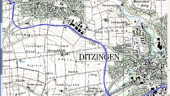

  • Du solltest die Aufzeichnung noch mal machen wenn Du nüchtern bist so wie Du Schlangenlinie gelaufen bist... ;D
    Abeichungen sind auf der Karte sher deutlich sichtbar.
    Garry
  • Wahrscheinlich war's die Dehydrierung ;) so warm wie es heute war. Aber im Ernst, es war die gleiche Strecke....
    Frid
  • Vielleicht standen nur die Satelliten ungünstig, wahrscheinlich ist das Maus aber eben einfach schlechter.
    Garry
    Original von Brusi
    Beeindruckende Differenzen der beiden Tracks ?(
    Wer hat eine Erklärung?

    Original von Brusi
    ciao - Hans
    Ich ;)
    Ich hatte einige Tage eine XAiOX und genau das gleiche Ergebnis beim joggen. Ziemlich zittriger Track im Vergleich zur RBT 3000, deutlich längere Streckenangaben. Vor allem, wenn man die Maus senkrecht am Körper trägt, wie es sicher die meisten machen werden. Etwas besser sieht's aus, wenn man die XAiOX optimal platziert (z. Bsp. unter der Mütze oder Kappe. Obwohl sich nicht jeder eine Maus auf dem Kopf antun will ;) )

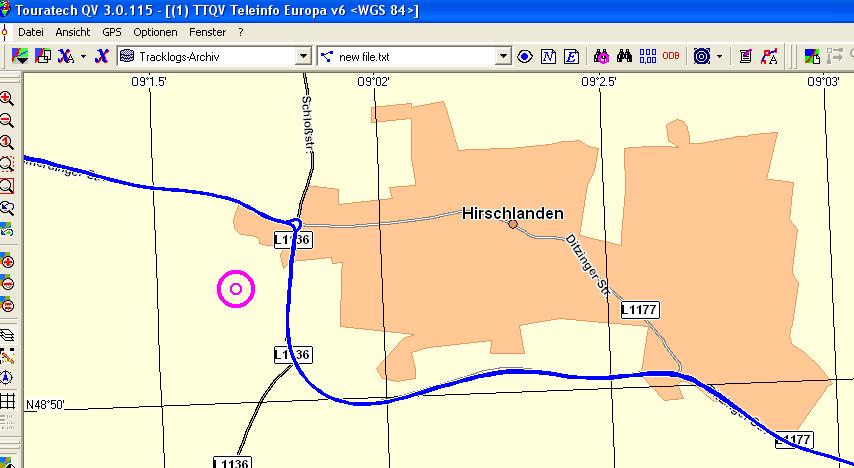

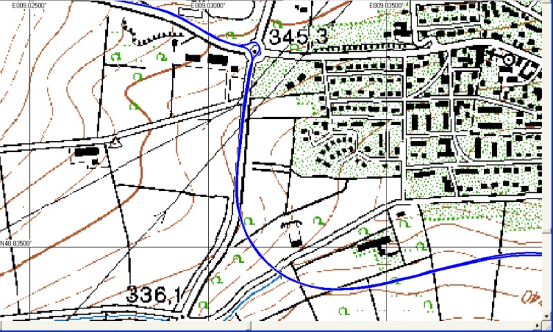

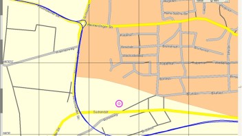

  • Ich habe mir mal das Tool GPS Track gezogen um die Strecke und meine Logs zu visualisieren, bisher (bin davon aber auch nur 2km gegangen) kann ich kein Zickzack festtellen mit der Xaiox Maus... aber mal ne Frage... gibt es nur die blöde Möglichkeit Karten soweit aufzuzoomen und nen Screenshot zu machen udn dann über die Log Daten in grafischer Form zu legen... oder gibt es eine Möglichkeit anhand der geographischen Daten die gefahrene Strecke mit der Karte in Einklang zu bringen, gerade deshalb, dass ich ZB weiss, wo ich während einer Radtour genau war und dieses nicht selbst abschätzen muss....
    muss doch machbar sein, doer kosten diese Programme dann nen Haufen Kohle?
    Zudem ist mir aufgefallen, wenn ich den Kartenauschnitt ausschneide und dann die gefahrene Strecke über das Bild lege, dass das vonr und hinten nicht passt... fahre ich hingegen aber die Strecke mit MN 4, dann stimmt es auf jeden Fall...
    wie also kann ich MN4 und die Logs in direkten Einklang bringen, damit ich mir die gefahrene Strecke auf der Karte anzeigen lassen kann und sogar bei Bedarf bis auf den Meter genau hineinzoomen kann?

  • Hallo Jens,
    habe das jetzt 3x gelesen und verstehe es immer noch nicht.

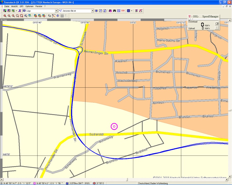

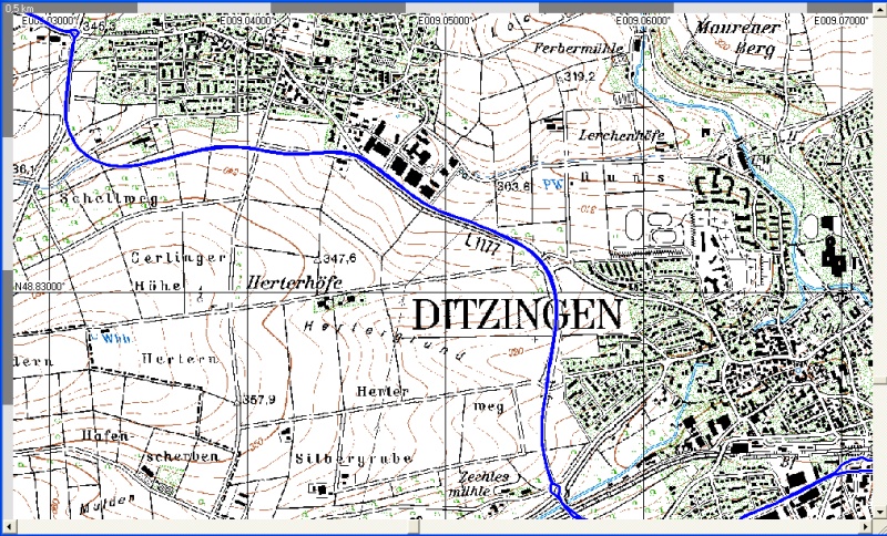

    Kannst Du mal versuchen das mit anderen Worten zu erklären? MN4 gegen wen? GPSTrack?
    Grundlage ist in allen Fällen immer das log. Was anderes bekommt MN4 auch nicht. Ein evtl. Fehler muss also wo anders her kommen, aber das finden wir noch.
    Andere Programme? Sicher, TTQV. Damit hat auch Brusi visualisiert. Dort wird das NMEA-log eingelesen und alle Koordinaten in die Karte (eine) Karte übertragen. Wir haben beide eine gute Europa Karte mit guter Auflösung. TTQV erlaubt es aber auch, die TOP-Karten der Landesvermessungsämter einzulesen, damit kommmt man auf sehrt gute Genauigkeit (TOP25) - sofern man die Karte vom jeweiligen Gebiet hat.
    In Vwerbindung mit TTQV gibt es PW, das ist fürden PDA. Schau mal im entsprechenden Forum, da sollte viel zu finden sein.
    Poste mal ein log von Dir, dann packen wir das mal in TTQV.
    Eine Schwierigkeit von GPSTrack ist, die genauen Punkte für Anfang und Ende zu finden. Hinfummeln geht auch, aber das hat mit Genauigkeit nichts mehr zu tun. Auch wenn dabei festgestellt wird, der Track liegt neben der Straße. Das kann - angefangen von Kartenungenauigkeiten, die auch bei den TOP auftreten - alles mögliche sein.
