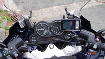

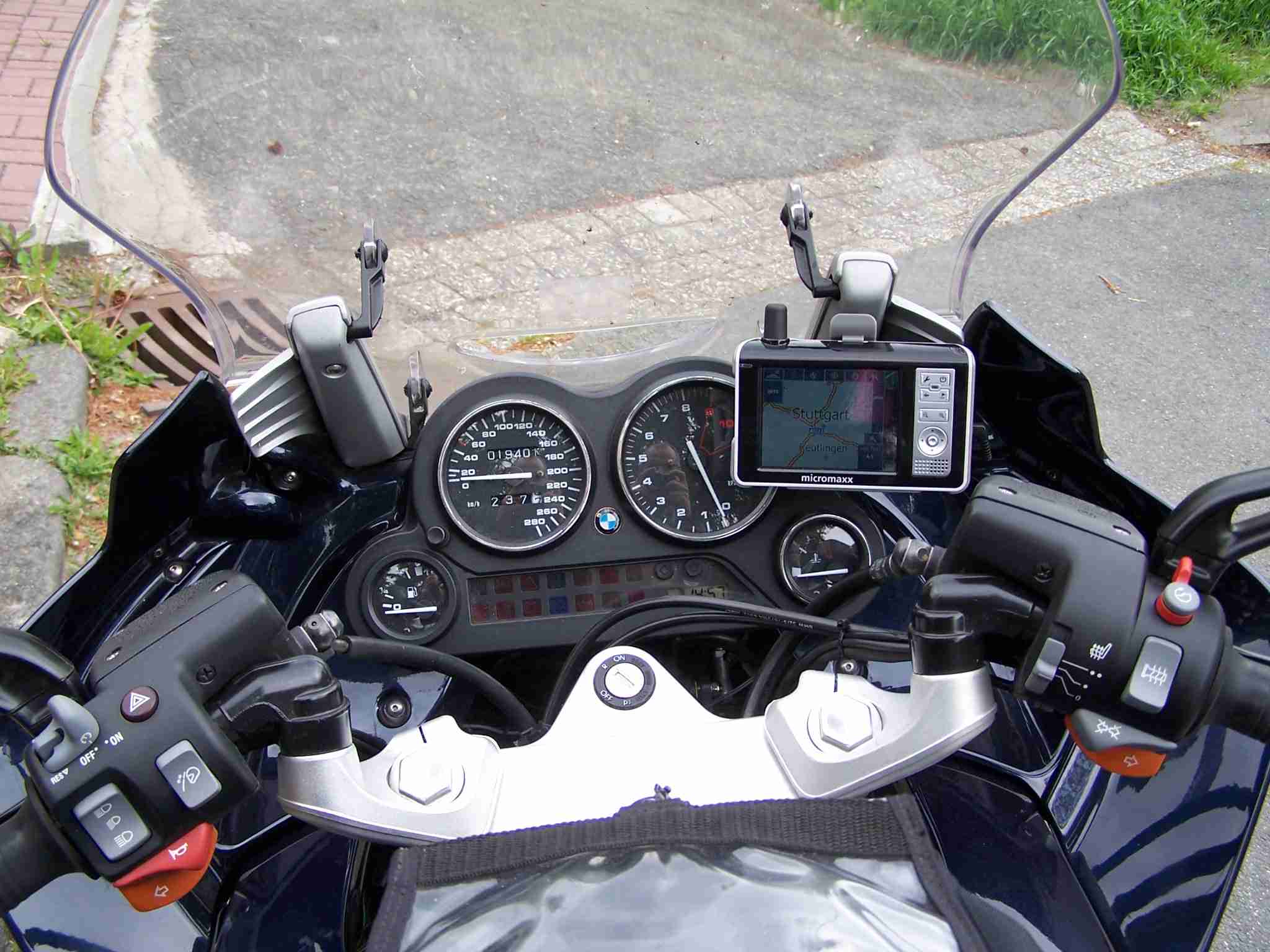

    habe jetzt seit einiger Zeit den PNA150 von Plus mit freigeschaltetem DT, Navigator 4.4 + zusätzliche Karten von 4.2 + Displayschutzfolie. Befestigt habe ich den mitgelieferten Halter am rechten Scheibenhalter (längere Schraube + Lochband) meiner BMW K1200GT.
    Bisher bin ich damit, bis auf die Displayhelligkeit, sehr zufrieden. Bei leichtem Regen wird nichts nass (wenn´s richtig kübelt komm´ter in die Kartentasche Tankrucksack). Kann jetzt über die Baehr Verso + im Helm eingebaute LSP + Micro gleichzeitig MP3, Navi und mit meiner liebsten quatschen. Bis 200 km/h einwandfrei (ab da kommt gemecker von hinten ;))
