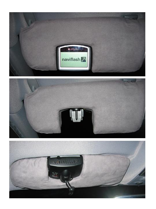

    hier mal ein vorschlag zum Festeinbau des Naviflash - siehe Bild
    Das Gerät ist an die Lampe der Sonnenblende angeschlossen, und schaltet sich automatisch ein, wenn die Blende runtergeklappt wird.

    gefällt mir gut , Deine Idee an der Sonnenblende !
    Wie und wo hast Du die Antenne befestigt ?
    Hast Du eine Verlängerung für das Antennenkabel gebraucht ?
    Gruß Speedy 1 8)
    Leben und leben lassen !!!
  • Die Antenne sitzt bei mit (Audi A3) von innen an der Frontscheibe, über dem Rückspiegel.
    Dort habe ich die Antenne mit Karosseriekleber (geht auch Silikon) befestigt - Am Magnetfuß ist dann noch die mitgelieferte Metallplatte angebracht, für besseren Empfang.
    Das originale Kabel reicht gerade so um die Antenne dort zu befestigen - sieht von außen am unauffälligsten aus (wie ein Regensensor).
    du könntest die antenne aber auch an der a-säule an die scheibe kleben, dann reicht das kabel auf jeden fall.
    wenn du deine antenne auf die art befestigen willst, empfehle ich dir aber vorher als trennschicht durchsichtige klebefolie auch die scheibe zu machen - dann hast du später keine probleme das ganze mal zu demontieren.
    empfang ist an der scheibe nicht 100%, meist so 5-8 satellieten (zuvor hatte ich das gerät probeweise auf dem amaturenbrett ==> in der gleichen gegend meist 7-10 satelliten)
    mfg
