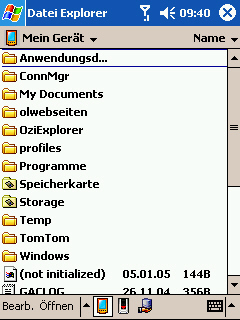

    Du musst auf Start -> Programme -> Datei Explorer gehen und dann solltest Du eigentlich einen Bildschirminhalt wie den unten gezeigten sehen.
    Dort klickst Du dann auf den Ordner "Speicherkarte" und siehst den Inhalt der Speicherkarte.
