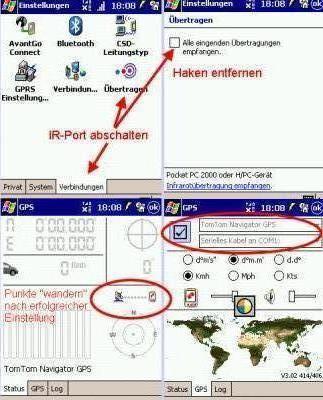

  • Hi und willkommen im Forum,
    der Haken in Einstellungen/ Verbindungen/ übertragen darf nicht gesetzt sein.
    Er bockiert com1
    Gus

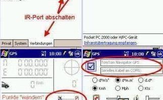

    Wenn es dann nicht klappt, nimm mal Tomtom Navigator GPS oder NMEA 0183v2 4800 und com1.
    Haken links oben nicht vergessen.
    Verbindung ist ok, wenn im GPS Satus die schwarzen Pünktchen laufen.
    Ich häng mal ein Bild von Charly an
    Gus
