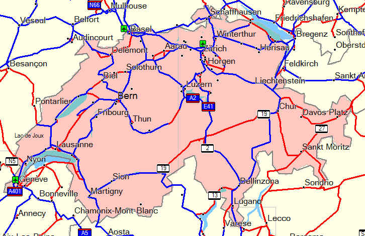

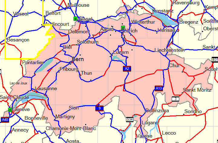

Hier noch der Vergleich:
City Select Europe v7 c320 braucht mit 2 Kacheln (inkl. FL) 64.2MB
Dies ist European City Select v6:
Die Schweiz mit FL besteht hier aus 39 Kacheln und benötigt 43.4MB

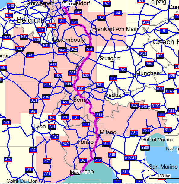

Wenn man nun lange Routen, z.B. von Deutschland nach Italien oder Spanien als Feindaten aufspielen will, kann man bei der "normalen" CitySelect einen Korridor von Kacheln bilden, was mit der CitySelect für den c320 aufgrund der grossen Kacheln fast nicht mehr machbar ist.
Hier das Beispiel einer Route von Düsseldorf nach Nizza.
Mit CitySelect v6 brauche ich mit 48 Kacheln 77.4MB
Die gleiche Route mit den grossen Kacheln des c320 bekomme ich gerade noch knapp auf eine 512MB Karte: 13 Kacheln mit 480.1MB
Damit sollte der Unterschied deutlich werden!
