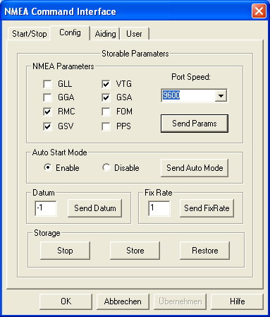

    Zu den Einstellungen, hier ist die Reihenfolge wichtig, damit die Maus die Einstellungen nicht vergißt! ;D
    Also was man im Bild unten sieht, ist das Command->Config Fenster. Hier werden die Einstellungen vorgenommen.
    Zuerst sollte man die Geschwindigkeit wählen, mit der die Maus die Daten versenden soll (optional). Ich habe 9600 gewählt, das sind genau 1200 Zeichen pro Sekunde, denn je nach Protokollauswahl versendet die MAus schon mal an die 500 Zeichen jedes Mal und bei standard 4800Baud (600Zeichen/s) kommt man da schnell an die Grenzen und die Maus ist eigentlich nur am Senden. Bei 9600Baud sind die Pausen zwischen den einzelnen Paketen größer und die Navisoftware hat mehr Zeit zum arbeiten und das PDA kommt damit auch noch spielend zurecht...
    Jetzt drückt man auf 'send params' und die Maus übernimmt sofort das neue Tempo und jetzt müssen wir natürlich die PArameter der Verbindung anpassen... Also auf 'Ok' und dann auf 'Comm' und dort 9600Baud auswählen. Schon rattern wieder die Daten in den geöffneten Detailfenstern.
    Und nun zum letzten Mal ins Command->Config Fenster. und nun folgendes auswählen:
    Erst wähle man die Protokolle so, wie zu sehen (RMC, GSV, VTG, GSA), wobei man noch auf VTG verzichten könnte... Doch das alleine schluckt nicht viel...
    Dann hat man alles Nötige und Sinnvolle zum Navigieren mit TT5 und Konsorten, auch für Navigon denke ich...
    Dann wieder 9600 als Tempo auswählen.
    Jetzt kommt das feste Speichern in der Maus:
    'Stop' klicken, dann 'send params', dann 'store'
    Zur Erklärung: Man hält die MAus mit stop an, danach werden die Parameter gesetzt und schließlich (geht nur im stop-Modus) werden diese dauerhaft mit store im Speicher abgelegt.
    Jetzt steht die Maus, wie läuft sie wieder? Nun hierzu einfach auf den bezeichnenden Reiter 'start/stop' klicken und dann einfach den obersten Knopf auswählen: 'send start'
    Ihr habt die Maus nun eingestellt und macht ruhig mal einen Test, indem man sie vom Saft abtrennt und nach ein paar Minuten wieder ansteckt. Jetzt sollte sie brav bei 9600 Baud die vier gewählten Protokolle senden (Notfalls muss man bei Comm die Verbindungsdaten nochmal anwählen...)
    Jetzt TomTom oder das Navitool des Vertrauens starten und dort natürlich auch auf 9600 Baud und Kabel-GPS oder ähnliches umschalten.
    Schwupps, es geht...

    So, ja moppeddriver, dass ist soweit richtig. Deine Maus sendet auch brav die beiden Protokolle.
    Hinweis: Nach dem Drücken der Tast 'stop' steht die Maus und muss mit einem 'send start' wieder überredet werden, weiterzumachen. Erst dann fängt sie auch wieder an zu senden.
    Und bei jedem PArameterwechsel scheint sie sich so zu verhalten, wie nach einem Spannungsverlust, also etwas zwischen warm und coldstart...
    Kann dann immer ein paar Minuten dauern bis sie wieder Satelliten hat, vor allem in der Wohnung am Fenster... ;D
    Nochwas: Du hast nun nur noch GGA und VTG aktiviert. In diesen Nachrichten stecken aber KEINE Satellitendaten mehr drinnen, also deren Stärke und so...
    Das Hast du dann mit meiner Auswahl. Also GSV (gefundene Sats) und GSA (aktive, benutzte Sats).
    Schaden würde es nicht, wenn du zu meiner Auswahl einfach noch dein benötigtes GGA mit aktivierst. Dann läuft beides (TomTom und MN4) und im u-Nav wird auch noch mehr dargestellt. Kein Wunder das da bei dir alles leer ist.
    Bei 9600 Baud ist das mit den 5 Protokollen kein Problem...

    ja, deine Beschreibung ist bis auf das nachfolgende Starten der Maus korrekt.
    Tu es einfach!
    Zum Testen würde ich einfach erst mal das Tempo generell auf 9600 stellen.
    Dann ohne stop und store einfach mal per send params mit den Protokollen herumspielen. Du wirst sehen. Immer wenn du send params drückst, reagiert die maus sofort und beginnt die gewählten Protokolle zu senden.
    Wenn du die richtigen ausgewählt hast, also bei dir dann noch evtl. RMC GSA und GSV zusätzlich, dann kannst du diese 'stop' 'store' 'send start' Sequenz machen. Erst dann sind die Einstellungen dauerhaft. Bei einem reinen send params ist die Maus für die Zeit der Benutzung programmiert. Nimmst du Ihr den Saft weg und schaltest sie wieder ein, nimmt sie ihre einprogrammierten Einstellungen... Bsp, du wählst 9600 Bauds, dann sendet sie mit dem Speed. Machst du sie aus und wieder an (Trennen der Kabel, stromfrei), dann wird sie brav wieder mit ihren 4800 senden. Erst nach dem Speichern bleibt sie dann bei dem neuen Tempo...
    Ich hoffe, das waren genug Ausführungen?! :D
    Also kaputt-programmieren geht eigentlich nicht...
