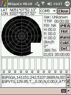

    Doch die Protokolle kann man ändern. Guck mal in einem der vorangehenden Threads, da habe ich einen screenshot beigefügt. Unten siehst du nur noch GGA und VTG.

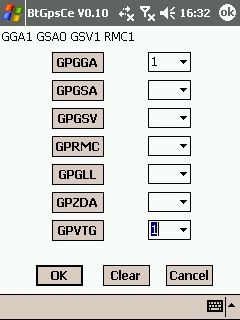

    Da dem Programm leider keine Anleitung beiliegt, musste ich auch ein wenig rumprobieren. Aber es klappt. Hier noch mal ein Screenshot von der entscheidenden Seite:
    Wenn ihr auf NMEA gedrückt habt, sind in den 7 Feldern überall die "Einsen" drin.
    Dann geht ihr auf eine 1 bis sie hinterlegt ist und öffnet dann unten rechts die Tastatur und löscht damit außer bei GPGGA und GPVTG (also ganz oben und ganz unten) alle Einsen. Danach drückt ihr auf GPGGA und GPVTG und geht oben rechts mit OK aus dem Programm (eventuell muß man jetzt auch unten noch mal auf OK drücken. Genau weiß ich es jetzt nicht. Probiert mal. Da kann nichts schief gehen. Wenn es nicht geklappt habt, sind die anderen Protokolle wieder drin. Ansonsten habt ihr dann nur die beiden gewünschten Protokolle. Ich habe auch mehrmals probiert, bis es geklappt hat.
    Aber es geht auf jeden Fall! Ihr könnt es jeder Zeit überprüfen, wenn ihr das Programm startet und den betreffenden COM-Port öffnet. Dann sehr ihr unten nur die zwei Protokolle durchlaufen.

  • Ich glaub, ich hab es jetzt!
    Geht mal nach dieser Reihenfolge mit dem Anklicken vor:
    1. NMEA
    2. Clear (dann sind alle Felder mit der "1" ausgefüllt). Die 1 lassen!
    3. GPGGA
    4. GPVTG
    5. OK (unten links)
    6. Programm beenden (OK oben rechts)
    @Jens: So hast du das oben schon beschrieben. Nach dem OK aber nicht wieder auf NMEA drücken, dann sind offenbar wieder alle Protokolle drin.
    Danach würde ich die Maus mal kurz aus- und anschalten.
    So habe ich es gerade 2x probiert und es hat geklappt. Der Weg scheint mir auch logisch zu sein. Man klickt nur das an, was man braucht und bestätigt mit ok.
    Die Protokolle könnt ihr dann mit dem Programm unter Open COM? überprüfen. Unten müssten dann nur noch GGA und VTG durchlaufen.
