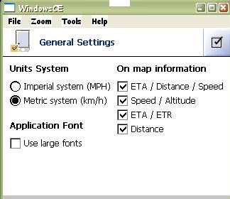

    Ich habe gestern das FW-Update von 2.4.13.03.8 auf 2.4.13.03.10-2 vorgenommen. hat auch alles wunderbar geklappt. Allerdings fehlen jetzt nach dem Berechnen einer Route einige Anzeigen in der unteren Leiste, obwohl die Häckchen ETA / Entfernung / Geschw. gesetzt sind.
    Ist es irgendwie möglich diese Anzeige wieder zu bekommen oder ist sie durch das Update für immer verloren gegangen?

  • Hallo ManEaster,
    das habe ich schon probiert... Half aber nichts.
    Die Anzeige für ETA, Entfernung, Geschwindigkeit bleibt einfach verschwunden :-D)
  • Erscheint die Geschwindigkeitsanzeige denn in der Satellitenansicht?
    Ich fürchte aber, Du musst ein Hardreset machen.

  • Ja, in der Satellitenansicht ist die Geschwindigkeitsanzeige vorhanden und funktioniert auch einwandfrei (wenn ich richtig geschaut habe ;) )
    Ich nehme an, das nach einem Hardreset meine ganzen Einstellungen weg sind !?!
    (auch das Update ???)
    Naja, aber wenn kein Weg dran vorbei führt muß das wohl sein. :(
    Dann werde ich das mal auf dem nach Hauseweg probieren und berichten.

  • Hallo an Alle...
    habe nach einem Hardreset meine Anzeigen wieder :applaus
