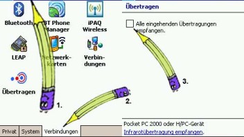

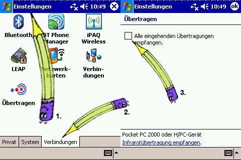

Hallo moestleWenn Dein GPS-Empfaenger in einem bestimmten Rhythmus den Kontakt zum Navi-Programm verliert, koennte die Fehlerursache darin liegen, dass die serielle Verbindung zum Empfaenger durch die automatische Suche des PDA nach anderen eingehenden Verbindungen gestoert wird. Hierzu gibt es genuegend Bespiele hier im Board. Schau mal unter
Start==>Einstellungen==>Verbindungen==Uebertragen
nach, ob hier "Alle eingehenden Verbindungen empfangen" aktiviert ist. Wenn JA, dann deaktiviere diese Option. Bei einem Grossteil der User konnte damit das Problem geloest werden.Wenn es denn so ist, waere Dir damit geholfen. Obwohl dagegen spricht natuerlich, das es mit dem anderen Empfaenger funktioniert hat. Aber, da es nichts kostet, probier es mal.
