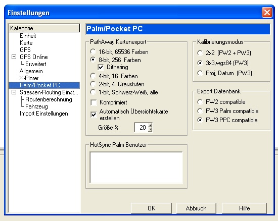

    kleines Veto. Ich bin wie gesagt auch darüber gestolpert und konnte das nur schnell nachempfinden, weil es auf dem NB ging aber auf dem Desk nicht. Durch Vergleich habe ich herausgefunden - siehe Bild - dass unter Einstellungen.... Export Datenbank "PW3 PPC compatible" angehakt sein muss. Steht der Haken auf "PW3 Palm compatible" dann hat man im Importfenster nur "Pathaway PPD Tracks" statt "Pathaway PPC Tracks" stehen und dann wird der PDA einfach nicht gefunden.
    Abgesehen davon, dass Du mit Deinen Ausführungen natürlich auich Recht hast, ich hatte die Frage nur so interpretiert, dass es schon um Import von Tracks - nicht MNEA - geht.

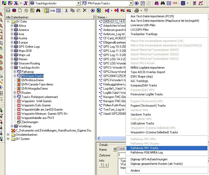

  • Zur optischen Ergänzung, was Cludy und Karomue schon gesagt haben.
    Cludy' s Anweisungen:
    Also, Du verbindest den PDA mit dem PC (Sync) und öffnest TTQV, Explorer, Datenbank, Tracks anklicken, dann siehst Du oben auf der Taskleiste einen roten Pfeil linksweisend mit Diskette, anklicken, es kommt ein Fenster mit allen Track Import Möglichkeiten, "Pathaway PPC Tracks" auswählen - fertig
