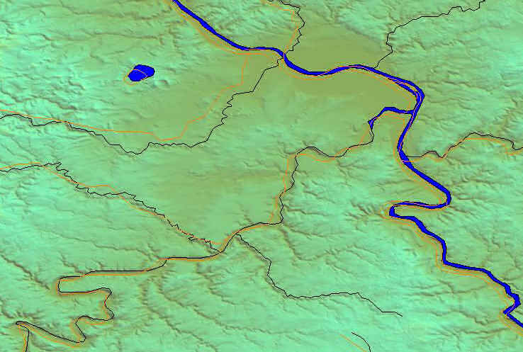

    Nachtrag: Von der Commission of the European Communities, Eurostat - GISCO, Luxembourg gibt es auch Vektordaten, u.a. Flussverläufe. ?( Die sind aber noch viel, ähm, phantasievoller als die von ESRI. .
    Die Quelle bzw. den Link zu den Gewässerdaten Europas habe ich gefunden:
    Download Summary - Preview
    http://www.grid.unep.ch/data/download/gnv161.zip

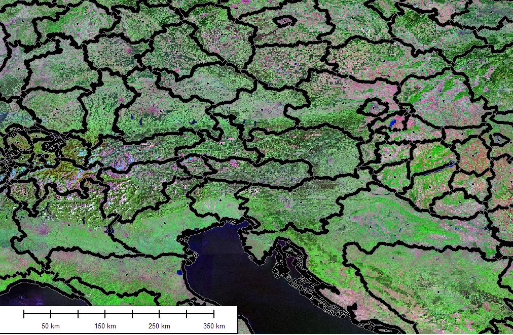

    Heiko, Könntest Du ein Link zu den Ländergrenzen " ....haben sie aber aktuellere Ländergrenzen für Europa (YU, CZ)" posten?
    ciao - Hans

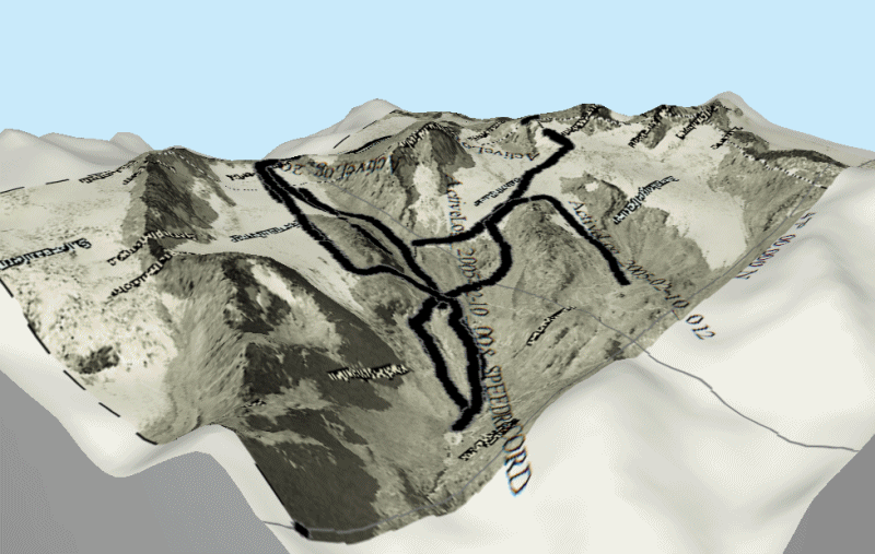

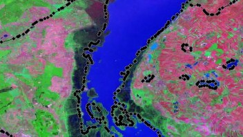

  • Hallo Hans,
    da Dir meine ersten Gehversuche mit GM so zugesagt haben, aber Du vor allem von meinen tiris-Orthophotos so angetan warst, hab ich mal versucht noch einen draufzusetzen ( hatte mich schon immer gefragt, ob auch Orthos in 3D gehen ).
    Resultat:
    vg
    Toslink
    Warm, wärmer, ganz heiß, ... :]
    Du warst schon ganz nah am Ziel.:
    Administrative Regions/Boundaries of Europe
    www.grid.unep.ch/data/download/gnv158.zip
    (Allerdings grüble ich grade, ob sie wirklich up2date sind...)
    Gruss
    Heiko J.
    Original von Toslink
    vg
    Toslink
    Hallo Toslink,
    Resultat: Wunderbar :applaus
    Ich beneide Dich um Deine tollen Tiris-Orthofotos
    ciao - Hans

  • Hallo Heiko,
    Ich habe mir nur Gewässer in Österreich angesehen (bin Kanufahrer) und war zufrieden. Die Mosel scheint aber wirklich mit seltsamen Werten auf. Keine Ahnung warum, das so ist.
    ciao - Hans
