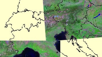

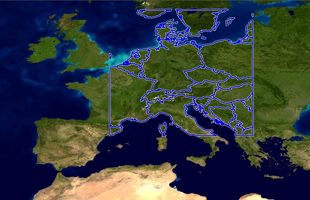

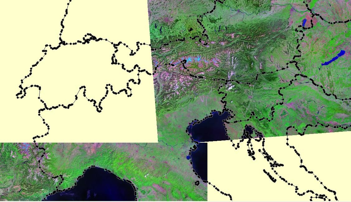

    wie hast Du denn denn den BlueMarble-Kartenauschnitt so in Globalmapper georeferenziert bekommen?
    Jens
    Original von Sammelwut
    Hallo Hans,
    Jens
    Hallo Jens,
    Ich habe die BlueMarble-Karte, von der Du hier einen Auschnitt sehen kannst, komplett
    von -180 bis +180 Grad und -90 bis + N90 Grad nicht in GlobalMapper sondern in TTQV georeferenziert.
    Einiger Trick dabei ist von -179 Grad 59,99 bis +179 Grad 59,99 für die Eckpunkte der Karte einzugeben, sonst hast Du 2 Punkte, die identisch wären und das mag kein Kalibriermodus keines Programms.
    Die obere Karte ist mit GlobalMapper gemacht - unvollständig - damit man auf der weißen Fläche die Ländergrenzen besser sehen kann.
    Mit GlobalMapper kann man sehr gut Karten-Mosaike zu einer Karte zusammensetzen und komprimiert als *.ecw exportieren. Geht aber nur bis zur sogenannten 500 MB Grenze.
