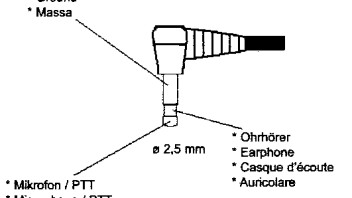

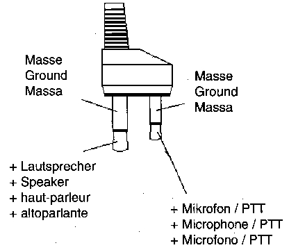

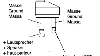

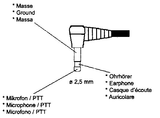

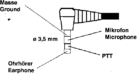

  • Hallo Flamingo,
    Hab wie Du oben liest die gleiche Fragestellung gehabt.
    Dein PDA -Ausgang ist Stereo also 1x Masse, 1x Augang Links, 1x Ausgang rechts.
    Dein Handy Eingang ist jedoch 1xMasse, 1x Augang Ohrhörer und nur 1x Eingang.
    Somit konkurieren zwei Ausgaben auf einem Draht gegeneinander. -> Ausgang vom PDA mit Ausgang Ohrhöher vom Handyanschluss.
    Es geht ohne Kollision, wenn Du dieses eine Kabel trennst oder in einem der Stecker nicht belegst. -> Somit kannst Du über den Handy oder Funkanschluss also nur Mono höhren (aber dass auf beiden Kopfhöhrern).
    Anbei die Belegungen der Stecker auf der Funk/Handy Seite:
    Gruß Michael
    PS: Wie Du aus den Bilder erkennen Kannst muss wohl der Mitllere Teil (Audio rechts vs. Ausgang Ohrhörer) getrennt werden. Muss ich aber auch erst noch im selbstversuch testen.
