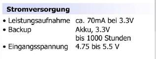

    anscheinend gibt es unterschiedliche Arten der Stromversorgung für das Backup.
    In der Beschreibung der Rikaline 6210 steht
    Backup AKKU 3,3 V (siehe Anlage)
    bis 1000 Stunden. Vermutlich (ich bin kein Elektroniker) ist da ein Kondensator überfordert.
    Nach meinen Recherchen handelt es sich um eine aufladbare Lithium Ionen Knopfzelle mit
    3,3 Volt.
    HIER habe ich den Link eingefügt.
    Interessant wäre allerdings zu wissen woher man diese Lithium Ionen Knopfzelle bekommt.
    Vielleicht kann ja ein Hersteller hierzu etwas sagen. Aber vermutlich will man ja neue Mäuse verkaufen wenn der Akku oder Kondensator verbraucht ist.
