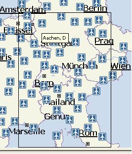

    4.) Mit der Navigon Software 4 scheint es mittels des Tools MapExport möglich zu sein, mehrere Karten quasi "zusammenzuschneiden", folglich müßte es so möglich sein, alle geforderten Länder zusammenzufassen.

    Ja! Entweder indem Du die Route mit mehreren Zwischenzielen als Korridor generierst, oder eine rechteckige Karte, die das gewünschte Gebiet komplett abdeckt. Im zweiten Fall wird es für eine 1 GB - Karte evtl. schon eng.
    Beim MN|4 gibt es aber eine MapExport-Beschränkung von 360MB! Also eine selbsterstellte Karte draf nicht größer als 360MB haben. Dies wird es beim MN|5 nichtmehr geben.
    Moment mal... Mit 360 MB habe ich ja noch nicht mal Deutschland und die angrenzenden Länder komplett !
