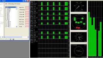

@Uwe + Charly
Habe die 3.04 schon am 20. März auf einem zufälligen Spaziergang bei u-blox gefunden und installiert. Dachte daß das nichts neues wäre, gibts seit 7.März.
Ich werde das aber in Zukunft posten - versprochen.Habe meine frühere Version 3.x? gelöscht/drüberinstalliert deshalb kann ich nur aus der Erinnerung vergleichen:
Früher gabs nur den Message view, jetzt auch einen Configuration view, in dem man die zig ubx- und NMEA-Paramter einstellen kann.
wird in ein UBX-CFG geschrieben@Charly,

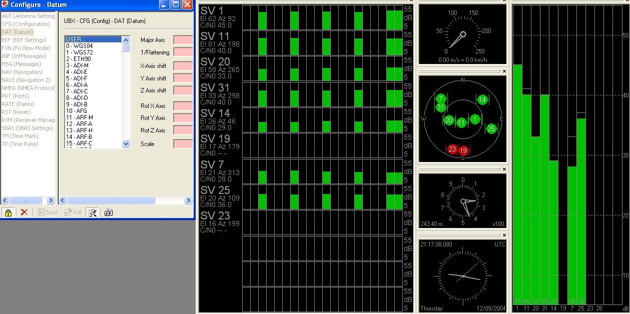

Weil in einem anderen thread danach gefragt wurde, der u-nav GPS-Chipsatz kennt über 200 Datums- sind einstellbar
+ ein user-konfigurierbares Datum - siehe ShotErkannt werden nur 8-12-16-Kanal Receiver, leider keine 20 Kanal-Receiver, die ja jetzt schon am Markt sind.
Startup Options für Hot-,Warm-,Coldstart
u-center 3.04 release note
Interessant ist für mich auch:
2.4 Docking Window
New: Satellite Level
A new docking window called "Satellite Level" has been added. It is accessible in a similar manner as other docking windows like clock, sky view and speed meter. The signal to noise levels (C/No) of all satellites are displayed in a histogram.Satellite Level History
The lower boundary of the displayed C/No range has been moved down 5 dBHz in order to visualize the weak signal reception performance with ANTARIS SuperSense firmware.ciao - Hans
