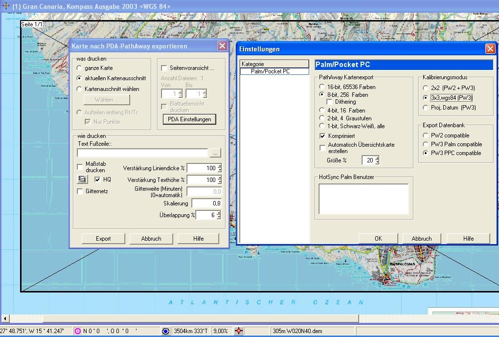

    Karte auf passende Größe zoomen, bis gewünschter Kartenausschnitt sichtbar ist.
    Häufigster Fehler: zu großer Auschnitt gewählt. Der maximale Kartenauschnitt ist von Kartenart und Rechner-Parameter, Betriebsystem etc. abhängig ==> experimentieren -
    Die ganze Karte wird nicht funktionieren, da sie mit 19877x23600 Pixel - zu groß für einen Export in einem Schlag ist. --> Fehlermeldung

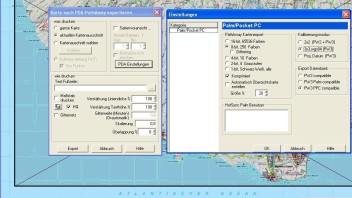

    Ich habe die Karte auf 10% gezoomt und dann 4 Auschnitte gewählt.
    Mit den Einstellungen meines Screenshots ergibt das Dateigrößen von etwa 12MB
    Datei -> Karte nach Pathaway exportieren
    Auswahl des Kartenausschnitts wird grau selektiert, diesen passend verschieben.
    Man kann auch mehrere Auschnitte auf einmal exportieren durch Rechtsklick in die graue Fläche
    n mal [Neue Seite einfügen, grauen Bereich verschieben]
    PDA-Einstellungen, wie im ScreenShot einstellen
    Export
    fertig

    Ich habe die GC-Karte mit 16 bit angelegt, gibt es da rein von der Ansicht her einen Unterschied? Reicht die 8 bit-Darstellung auf dem PPC-Screen? Werde wohl selbst noch mal rumprobieren, ich hoffe nur, dass der Testzeitraum von TTQV ausreicht.

    Bei der Kompass GranCanaria reichen 8-bit=256 Farben am PPC in PW locker aus.
    Mit 16 bit werden nur die Dateien grösser, aber die Farbqualität steigt nicht sichtbar an.
