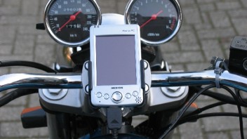

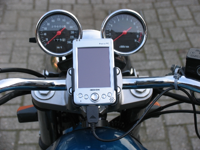

  • Hi Arko,
    sieht so gut aus.
    Was ist mit Vibrationen und der Ablesbarkeit?
    Wenn ich meins fertig habe, stelle ich auch mal ein Bild ein. Ich warte noch auf einige Teile.
    Bis denne
  • Hi hajuezie,
    Die Ablesbarkeit ist super, aber mit den Vibrationen, was halt so am Lenkrad vibriert, ich habe davon nicht so viel Ahnung, aber im PPC ist ja kein bewegliches Teil wie ne Festplatte oder ähnliches, meinst du da gibt es Probleme? Wenn du deine Halterung fertig hast und das Bild woanders einstellst, dann lass es mich soch bitte wissen, interessiert mich.
    Besten Dank, bis dann Arne

  • Ich glaube das auch. Und wenn ein Tankrucksack davor liegt, könnte es auch Prob. mit der Ablesbarkeit geben. Scheint ein wenig niedrig und nah am Tank zu liegen, sodass der Tankrucksack die Sicht auf den PDA blockiert.
    Bis denne
    Jürgen
    Einmal editiert, zuletzt von hajuezie ()

  • Hi Arko und alle anderen,
    hier ist mein versprochenes Bild.
    [Blockierte Grafik: http://www.madcrewessen.de/images/sonder/PDA-Halterung-1.JPG]
    Ich hoffe, ihr könnt darauf alles erkennen. Eine Federhalterung damit der PDA nicht nach oben rausrutscht, muss ich noch bauen. Eine Feder mit ??? werde ich dafür nehmen.
    Oder aber, die PDA-Halterung wird noch ggf. durch eine Otterbox ersetzt. Somit ist es dann auch Wasserdicht.
    Der "Schwanenhals" ist von einer PDA-Halterung fürs Auto. Unten abgesägt und in einer Rohrschelle befestigt. Ich denke, dass dort die Schwingungen nicht so stark sind, wie bei einer "festen" Verbindung. Wenn jemand noch einen Verbesserungsvorschlag hat, immer kommen lassen.
