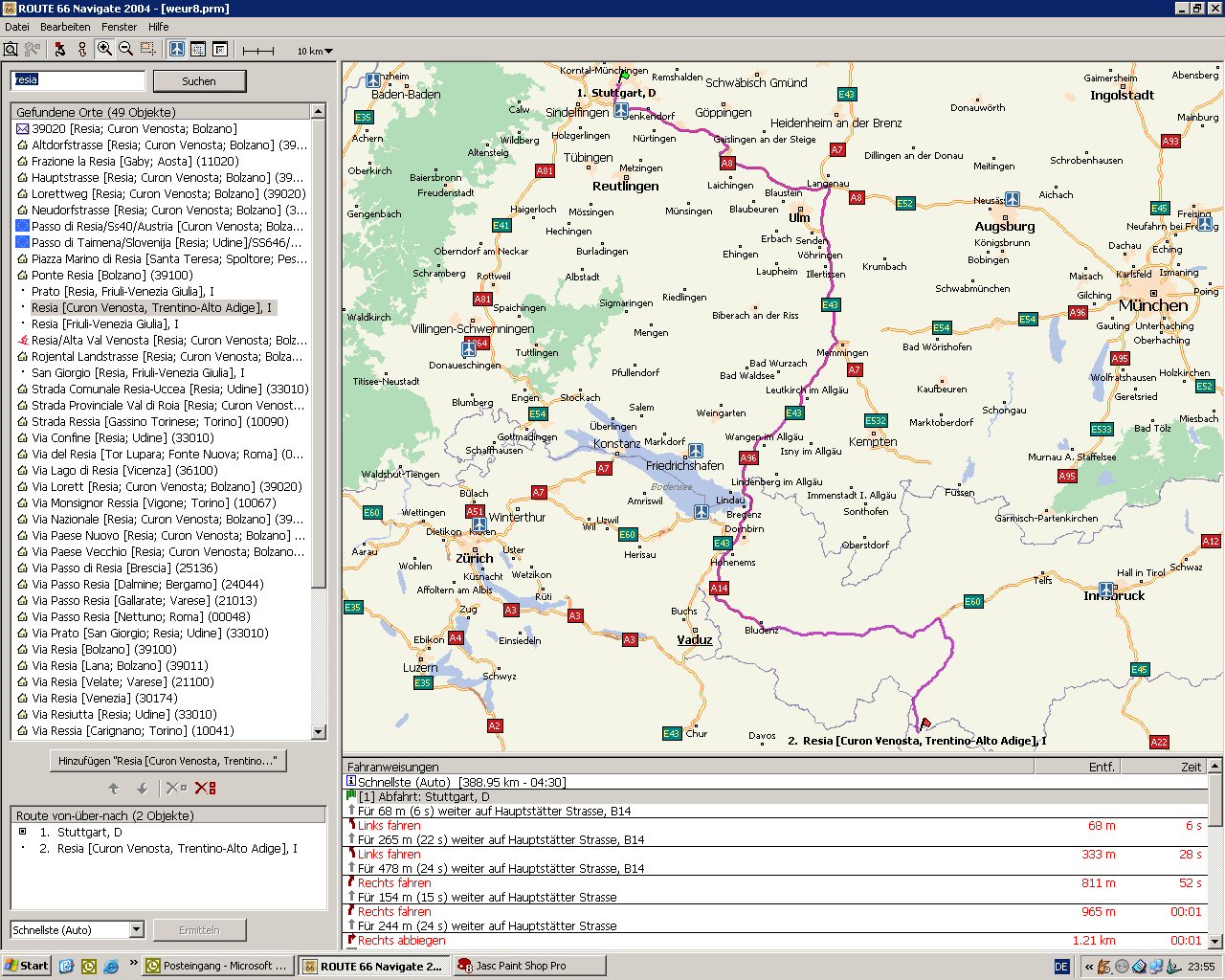

    ich habe nun auch meine ersten schlechten Erfahrungen machen müssen, d.h. meine Freundin. Da ich das Europapaket besitze, und meine Freundin nach Reschen in Südtirol zum Skifahren wollte, hab ich Ihr kurzerhand mein Navi mitgegeben. Ich habe Ihr dann den Zielpunkt "Resia" (Reschen) in Südtirol eingestellt. Da Sie die Strecke auch einigermaßen ohne Navi kennt, fuhr Sie drauf los. Von Stuttgart nach Reschen. Bis Ulm leitete Route 66 auch korrekt, doch von dort an wollte Route 66 immer nach Bregenz fahren. Sie fuhr dann jedoch weiter den kürzeren Weg über den Fernpass...
    Heute als Sie wieder zurückkam, hab ich dies dann anhand der Routenplaners mal nachsimuliert. Hab die Route Resia(Reschen) --> Fernpass --> Kempten eingetragen und berechnen lassen. Beim Ergebnis bin ich erschrocken. Route 66 will tatsächlich, das man von Resia zum Fernpass fährt und von dort wieder umdreht, nach Bregenz in die Schweiz und von dort nach Kempten kommt. Das ist doch ein Witz oder?? Selbst wenn ich unter Einstellungen die Option "Autobahnen vermeiden" einstelle, schickt er einen trotzdem nach Bregenz. Ich kann Route 66 nicht mal dazu zwingen die kurze Strecke über den Fernpass zu nehmen...
    Hat jemand ne Idee was das soll?? Ist da nen Kartenfehler oder ein Softwarebug vohanden??

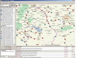

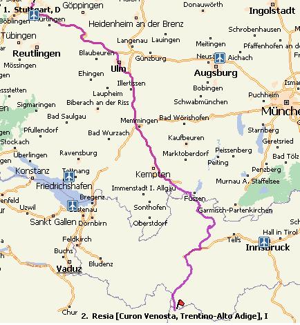

    Ich habe nun am PC die gleiche Route eingestellt und bei mir berechnet er ne andere Strecke.... Komisch!! Hab das JPG im Dateianhang eingefügt.... Hoffe es man sieht es auch...
    Alex

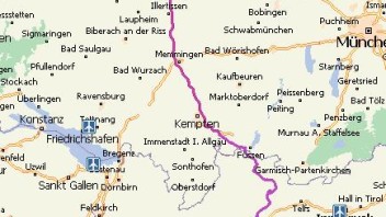

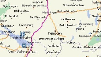

    Zum Prob: Mit meinen geänderten Geschwindigkeitseinstellungen [AB 130 / Verbindungsstraßen 65] bekomme ich mit "schnellste Route" diese hier berechnet...
    Original von Lexl74
    So und jetzt zu den niveuvolleren Usern: Franzel ;)
    Alex
    Ja, man sieht es. Ich benutzte die Standarteinstellungen + "nichts Vermeiden".
    Gruß Franz

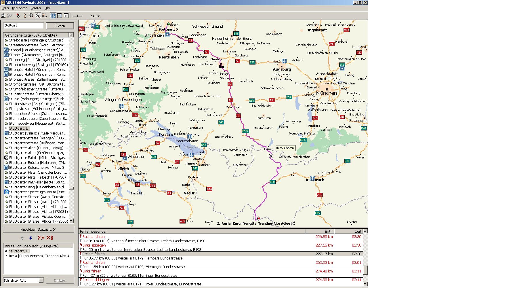

    Könntest du mir mal die route zeigen, in der Route 66 vom Fernpass wider in die Schweiz will, damit ich mal die
    ev. Routenfehler mit drei Ausrufezeichen, die ev. Bugs oder den Potentiellen
    Kartenfehler sehen könnte?
    Das Feld links unten wäre auch noch gut, damit man die angefahrenen Ziele sieht.
    So ganz unrecht hattest du mit dem Checker nicht. Nur bin ich nicht mehr in diesem Rang
    des Prüfers. Ich der Inspektors will auch mal was sagen- da triffst du den Nagel auf den
    Kopf. Bin also von natur aus ein echt schwieriger Mensch.
    Zum Problem:
    Am Rande bemerkt, das kreuz das Franzel auf dem Fernpass hat ist ein
    Zwischenziel du hast hast keins. Route 66 fährt es an und Routet weiter. obk hat einfach ein
    idealeres Geschwindigkeitsprofil.
    Ja es gibt einen ganz kleinen unterschied zwischen
    PDA und PC Routing in der nur Deutschlandkarte und der Europaausgabe, das hat Max
    Tempo in Kleinarbeit herausgefunden. Siehe Tema: Routenplaner in Route 66.
    Gruss Frankyfrank

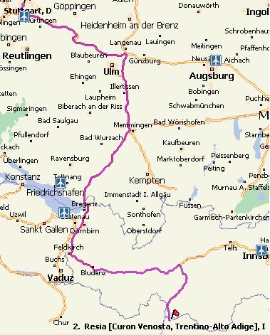

  • Hallo zusammen,
    echt komisch... Bin grad nochmal meine ganzen Einstellungen durchgegangen,... Hab die Standarteinstellungen eingestellt (AB:100 / Verbindungsstrasse: 50), Vermeiden tu ich nix, aber er routet mich immer wieder über die Schweiz..... Der Fernpass wird einfach ignoriert...!!
    Nur wenn ich Fernpass als Zwischenziel eingebe, dann bringt er mir die richtige Route.
    Hab dann diese Route nochmals auf den PDA importiert und siehe da, er findet jetzt auch die Route über den Fernpass auch wenn ich den ohne Zwischenziel eingebe.
    Also ist es doch sehr wichtig wie ich die Route auf dem PC berechnen lasse...
    Alex

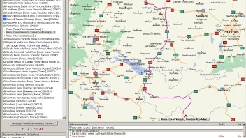

  • Wenn ich den PC von Stuttgart nach Resia schicke stimmt die Route, aber auf dem Rückweg klappt es nur wenn ich die "kürzeste Route" berechnen lasse. (<- erinnert mich irgendwie an den MN|4 :-D) )
