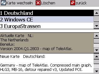

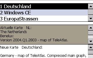

  • Nachtrag:
    ...hab es nun doch geschafft, die Deutschland-Karte umzubenennen.
    Man sollte halt nicht die laufende, bzw. die zuletz benutzte Karte umbenennen...
    Ich hatte jetzt die NL-Karte laufen und habe über die ActiveSync-Verbindung die D-Karte vom PC aus umbenannt...
    Erfolg, siehe Screenshot.
    Lowback
