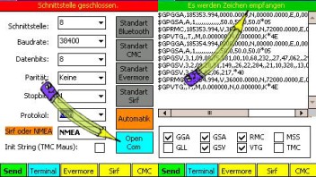

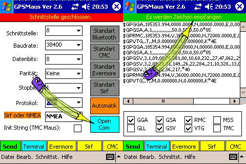

    in dem 1. fenster von gpsmaus habe ich alle com durch und auch alle Baudraten. die auswahl habe ich auch bei dem fenster sirf oder nmea auf sirf probiert
    Wenn Du mit dem Maus-Programm eine Schnittstelle geoeffnet hast, an dem ein Empfaenger Daten liefert sollten die im darauf erscheinenden Fenster angezeigt werden. Wenn hier erscheint "es werden keine Daten empfangen liefert der Empfanger an der eingestellten Schnittstelle/Baudrate keine Daten. Im Fenster sirf/nmea ist nichts anderes zu erwarten.
    Also, wenn Du alle Kombinationen von Schnittstelle und Empfanger ausprobiert hast, gibt es keine Verbindung zwischen PDA und Empfanger
