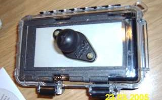

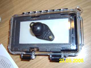

    es ist am Armor keine extra Platte nötig. Wenn man das Teil "fertig" montiert kauft, ist das Kugelteil vom Rammount diagonal auf die Rückseite geklebt und geschraubt.

    Du benötigts KEINE Basisplatte. Das Kugelteil vom Rammount wird einfach auf die Rückseite des Case geschraubt/geklebt (siehe mein Foto oben).

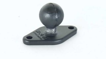

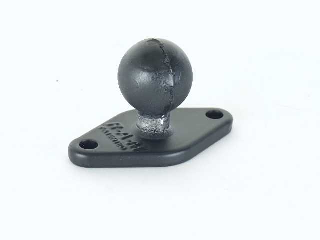

    kockie meinte in seiner Antwort mit der Basisplatte dieses Teil vom RAM-Mount:
  • Ich versuchs mal zu vereinfachen:
    Schau doch mal in unseren Shop . Dort siehst Du unsere Lösung mit besagtem Teil von RAM-Mount.
    Die Platte ist mit Edelstahlnieten angebracht, welche im Case nicht auftragen (wie Schrauben) und mit Latex-Gummi gemantelt. Das ist 100% dicht und beschädigt nicht den PDA innen.
