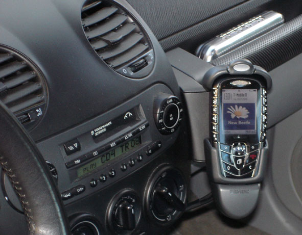

  • ...das SX1 hängt am Zig. Stceker und die GPSmart hat 900mAH Akkus drinnen (2tes Set habe ich immer mit un d im Urlaub noch das AT3+ Ladesset für A-AA Akkus) - mit dem 900mAH set komme ich gut 5-6 h aus; von daher lebe ich nur vom Strom aus dem Akku!

  • Hi es gibt einen Adapter wo du aus der Zigarettendose zweifach abzweigen kannst so dass dein Handy und die Maus mit Strom versorgt werden kann. Ich betreibe es so auf dem Motorrad sowie im Auto. Diesen Adapter bekommst du bei Louis oder bei Ebay.
    Gruß Romi
