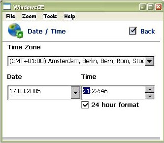

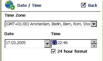

    Ich habe zwar Destinator SW drauf, aber wenn dein Einstellungsmenu gleich aussieht wie in mein Bild, kanns du Uhr so einstellen wie ich unten geschrieben hab wenn nicht dann muss du halt warten biss einer mit Navigon SW dir antwortet.
    zum eintellung das Uhrzeit muss du ein mal auf stunde klicken damit er blau hinterlegt wird und dann mit dem pfeil (rechts) hoch oder unter gehen, danach auf Minuten klicken und einstellen. und danach auf zurück klicken(wo bei mir Back steht) das ist ganz wichtig sonst wird die zeit nich geändert.
