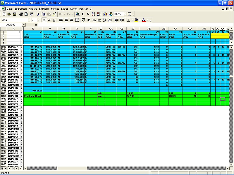

    Ich habe mir ca. 5 Logdateien von Mäusen mit Nemerix-Chipsatz (Wonde-X und Nachbauten) angesehen, und komme auch zum Schluss, dass sie die Geoid-Korrektur bereits liefert. Haben sonst nur die Garmins, oder kennst Du andere auch?
    Da Du ja auch TTQV benutzt, im TTQV XY-Diagramm (GPS-Höhe, DEM-Höhe, Höhe über DEM) sehr leicht zu sehen. Differenz ist im Schnitt bei Null.
    Bei Mäusen ohne Geoid-Korrektur ist der Schnitt der Differenz bei 45-50 m, was für unsere Breiten ja passt.

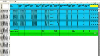

    Und es gibt ja einen einfachere Möglichkeit GGA-Sartz prüfen
    Klar, daß Dir Dein eigenes Werkzeug GPSLog-Makro am schnellsten von der Hand geht.
    Aber im TTQV XY-Diagramm sehe ich das - statistisch optimal grafisch dargestellt - mit 2 Mausklicks.
    Für weitere statistische Auswertung ist sicher Dein GPSLog optimaler.

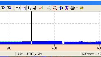

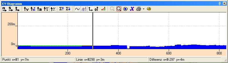

    Track in einer Karte darstellen - machst Du ja bereits
    Cursor auf Track stellen
    Rechtsklick XY-Diagramm auswählen --> 1. Klick
    Im XY-Diagramm Menü oben
    --> 2. Klick:
    Klick auf Icon Pfeil nach oben (8.-tes von links) mit den 2 Wellenlinien (=Höhe über DEM)
    [d]Diese Differenz sollte bei Mäusen mit Geoid-Korrektur im Schnitt etwa null sein , sonst etwa 40 (unkorrigiert)[/d]
    edit Brusi: Richtig ist: Diese Differenz ist die Höhe über DEM - nicht aber die Geoidkorrektur.
    Du kannst Dir auch die
    1. GPS-Höhe ^a
    2. DEM-Höhe ^a wellenlinie
    3. Höhe über DEM
    anschauen
    Dazu mußt Du allerding eine DEM in TTQV installiert haben.
    ciao - Hans
    Einmal editiert, zuletzt von Brusi ()
  • Hallo Hans,
    nachdem ich mir nun einiges abgebrochen habe,
    DEM aus der TOP50 ist installiert. Ich sehe aber, je nachdem welchen Punkt im Track ich anklicke, im mittleren Feld: Linie: x=..., y=xxm Angaben von 26 m bis 50 m.
    War bislang der Meinung, die Geoidkorrektur ändert sich nicht über wenige km Entfernung so gravierend ??? Weißt Du hier genaueres? Und dann gilt das ja wohl nur für den Bereich der installierten TOP-Karte.
