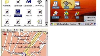

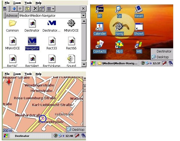

    Halloeschen...!!!
    Das ist richtig das, when man durchs klick an grüne häckschen zum Desktop will, landet mann immer auf mio shall.und mio shall lässt sich nicht minimiriern. und mann muss halt dann wieder Kartenwechseln und dann auf ne dammy karte klicken erst dann landet mann aufs Desktop. nunn dass muss aber nicht sein. Ich starte meine navi software so das mann ohne probleme über Taskbar zum Desktop gehen kann.
    Ich habe 2te Real Pna software 3.0.75_69.19 firmen update bereits durchgeführt.
    und Ich starte meine Navi software über Windows explorer---->>Medion----->>Medion Navigator---- und dann ein Doppel klcik aufs Navigator ( mit M gezeichnet siehe bilder).
    so jetzt lässt Navigation ohne Mio Shall dazwischen zum Desktop Wechseln.
    Nachteile:.
    Als so starten des Navi software hat auch nachteile, da die einstellungs menu wird nicht mit hochgeladen. das heißt, ihr könnt keine einstellung vornehmen, zumbeispiel die lautstärke lässt sich auch nur über systemsteurung regeln. und die Batterie stand anzeigen ( 66 %, 33% ) werden nicht mehr angezeigt......etc
