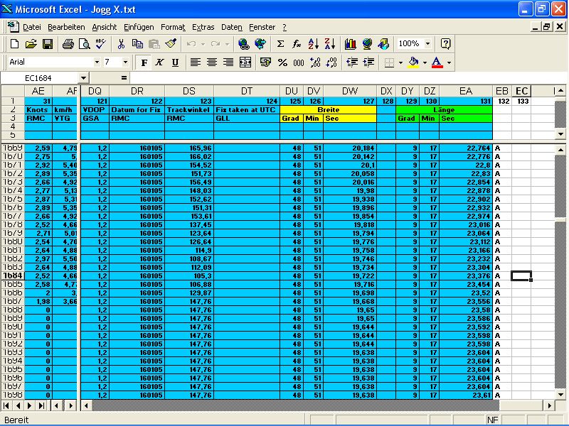

    3. ein Xtrack2-Merkmal ist, dass im Stillstand die Koordinaten eingefroren werden und bei Wiederaufnahme von Geschwindigkeit meist erst eine wilde Standortspringerei einsetzt bevor die richtigen Koordinaten wieder eingepegelt sind. Das kann man testen.
    Mmh, ob das ohne direkten Vergleich nachvollziehbar ist, stelle ich mal in Frage.
    Die RBT1000 XTRAC2 habe/hatte ich ja nun seit einiger Zeit im Betrieb; wild gesprungen ist da überhaupt nix.
    Im Vergleich zu meinem GNS-Dinosaurier hat sie durchweg mehr Sats geliefert, aber im ganz normalen Routing-Alltag waren kaum Unterschiede feststellbar.
    Die RBT1000 hatte höchsten etwas mehr "Beharrungsvermögen" bei abrupten Kursänderungen, so als wenn sie mathematisch schon weiter wäre als "mechanisch" ;)
    Kann ich nur bestätigen.

    Gut, wenn es um Xtrack2 gegen, ja , gegen welche Technik denn? Was hatte die "alte" 1000? geht, mag das ja zutreffen. Meine immer noch, einfrieren der Koordinaten im Stand ist ein treffenderes Kriterium.
