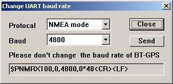

  • Hi @ all!
    wie schon in einem anderen Beitrag von mir geschrieben:
    ich wollte meine XAIOX auf 4800 Baud umprogrammieren, da hier zu lesen ist:
    Dieses Problem entsteht meistens bei dem Mobile Navigator, die GPS Maus sendet zuviele Protokolle und somit ist der MDAc überfordert bzw. die Software die diese Daten auswerten muß. Man muß mit einem Programm diese Protokolle abschalten und auf ein Minimum reduzieren
    also hab ich das Umprogrammieren mit "NCT lite (nemerix cotrol tool lite)" mal versucht...
    Ergebnis: die Maus war 'tot'
    :-D) :-D)
    Anfrage bei 'dealcat' - die Antwort war prompt und sehr hilfreich:
    Die Bluetooth Maus arbeitet intern mit einer Baudrate von 9600 Baud.
    Diese darf nicht umgestellt werden, da diese Einstellung nur für den Datenweg zwischen GPS-Chipsatz und Bluetooth Modul ist.
    Also INTERN.
    Die Baudrate nach aussen, also zu Ihrem PDA kann nicht verstellt werden. Diese stellt sich automatisch auf die richtige Baudrate ein.
    Sie können die Maus resetten, indem Sie die Maus aufschrauben, und die Sicherungsbatterie aus dem Sockel entfernen.
    Danach sollten Sie die Batterie für ca. 2-3 minuten aus der Maus lassen. Und dann wieder einlegen.
    Bitte machen Sie das nur, wenn Sie sich das Handwerklich zutrauen, und dabei nichts zerstören.
    @ SpecialK
    die XAIOX ist also n i c h t umproggbar

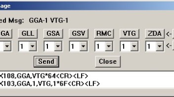

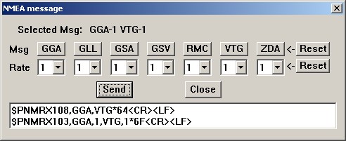

    Original von Gustl
    Das bezieht sich dann aber nur auf die Baud Rate. Die Protokolle lassen sich sehr gut mit NTC-Lite umprogrammieren. Das habe ich mehrfach mit meiner Xaios Maus gemacht.
    Gruß flyingoffice
    Original von flyingoffice
    ... Das habe ich mehrfach mit meiner Xaios Maus gemacht.
    Gruß flyingoffice
    wow!!
    dann versuch ich es noch mal...
    thx
    Gustl
    Original von Gustl
    wow!! dann versuch ich es noch mal...
    Maus verbinden. Wenn Daten kommen auf "Set NMEA" und Protokolle wie gewünscht einstellen. Das sollte dann sofort im Programmprotokoll Wirkung zeigen. Viel Glück ;D
    Gruß flyingoffice
    Einmal editiert, zuletzt von flyingoffice ()
