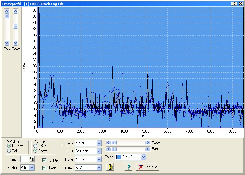

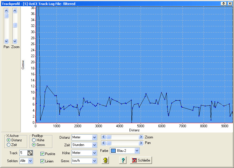

  • Hallo PeDeAe,
    entschuldige daß ich mich hier einmische, nachdem Markus angeschrieben wurde !
    Also ich finde einigermassen aussagekräftig wird es nur wenn man den Track vorher filtert.
    Dies ist besonders bei niedrigeren Geschwindigkeiten anscheinend nötig. Anbei mein Loipentrack, welcher überwiegend nur leichte Gefälle aufwies, und demnach kaum Geschwindigkeiten über 10 km/h vorkommen sollten. (am Anfang gab es 71 Km/h)
    Gruß Wolfdieter
