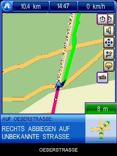

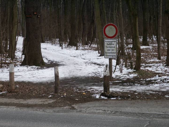

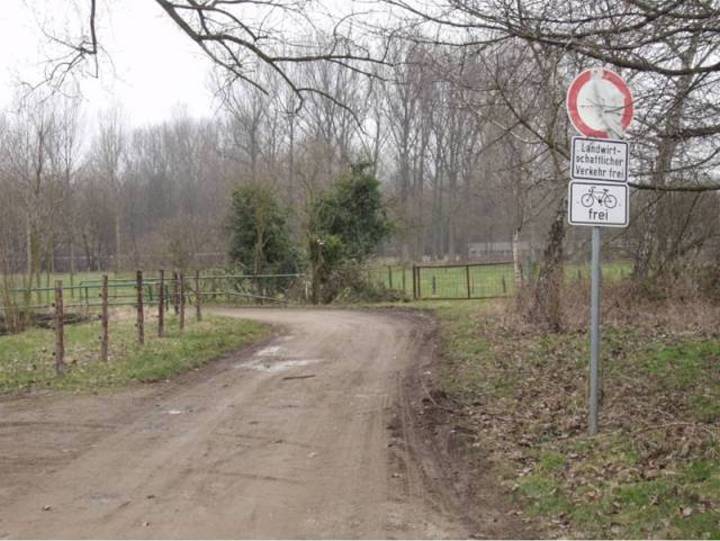

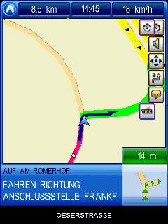

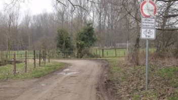

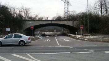

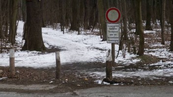

    Bei den Navteq-Karten treten auch bei der Routenplanung am PC die gleichen Fehler auf wie beim PDA. Das erhärtet meine Vermutung, daß bei den Navteq-Karten keinerlei Informationen, über Verkehrsführung und Regelung, enthalten sind. Aber das hoffe ich doch, am Samstag, auf der Cebit, in Erfahrung bringen zu können.
    Ich füge mal ein paar Fotos an, auf denen Alturion rechts abbiegen will, seht Euch die entsprechenden Fotos an und dann dürfte wohl alles klar sein.

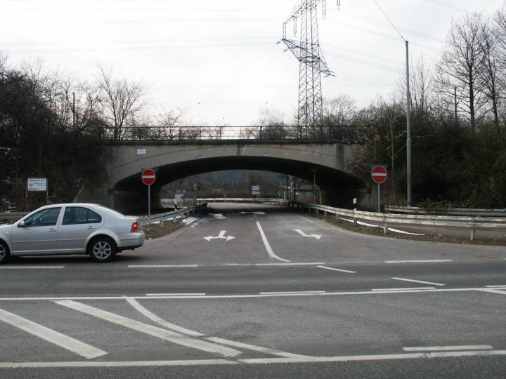

  • Beispiel 2
    Alturion möchte hier auf die Autobahn A5 auffahren. Wie man auf dem Foto unschwer erkennen kann, handelt es sich hier um eine Autobahnabfahrt (Messeabfahrt-Rebstock PP) und keine Auffahrt.

  • Mann, Mann, Mann! Das sind ja lebensgefährliche Anweisungen! Und sowas wird auf dem Markt angeboten. :-D)
    Werde am Montag auf der Cebit sein. Hab auch Fotos, wo das Prog. den Fahrer einfach in die "Pampa" navigiert. :evil:
