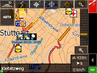

    ich habe folgendes problem. Ich habe den medion MDPNA150 mit der Software 4.2
    von Teleatlas. Laut bedienungsanleitung vefügt dieses gerät über die möglichkeit
    die Höhe des Standortes anzuzeigen wenn 4 Sateliten zur verfügung stehen nur kann ich diese angabe nirgends finden. Wenn ich auf das Symbol, wo die anzahl der Sateliten
    angezeigt werden tippe erscheint zwar meine position Längen- und Breitengrad aber die höhenangabe fehlt. Könnt ihr mir dazu was sagen??

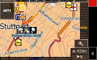

    Entgegen der Beschreibung im Handbuch ist die Höhenanzeige nicht verfügbar.
    Bei der Medion Navigator 4.2 Software für den MDPNA 150 wird anstelle der Höhe immer der gerade verwendete Maßstab der Karte in Form einer Längenangabe für eine bestimmte Strecke angezeigt.
    Die Anzeige ist neben dem Batteriesymbol oberhalb der km/h Anzeige und des Nordpfeils.

  • ich glaube die Höhenangabe gibt es nur beim ADAC BM-Bundle.
    Original von Ged:
    genauso ist es. Nur die blue edition von Navigon hat die Höhenanzeige.
