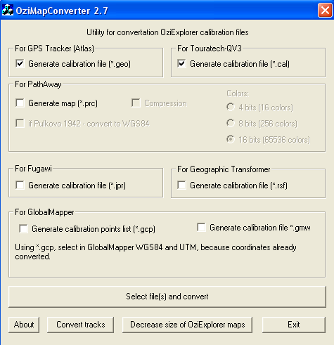

    Einige von Euch kennen den OziMapConverter 2.7 in der russischen Version.
    Seit heute gibt es den OziMapConverter 2.7 von Igor Borisov
    auch in englischer Sprache
    http://www.ada.ru/GPS/OziMapConverter/index_en.htm
    Mit OziMapConverter kann man aus OziExplorer-Karten *.map und zugehöriger Kartenbilddatei (ungleich *.ozf2 und ungleich *.ozf3) in einem Schwung TTQV-Karten konvertieren und fertige Pathaway-Karten einzeln und quasi im Batch-Processing erzeugen .
    Bei Pathaway-Karten kann man auch noch die Anzahl der Farben einstellen und auf Wunsch auch gleich komprimieren.
    Falls es Euch interessiert, welche Geotransformationen sein OziMapConverter 2.7 erkennt:
    Datums:
    - Pulkovo 1942
    - WGS 84
    - European 1979
    - European 1950
    - European 1950 (Portugal) seit 2.7
    - NAD27
    Projections:
    - Transverse Mercator
    - Mercator
    - Latitude/Longitude
    - (UTM) Universal Transverse Mercator
    - (EQC) Equidistant Conic
    - Lambert Conformal Conic
    Zitat Igor:
    "If OziMapConverter has not recognized a projection, from map-file WGS84
    coordinates (they there are in the end of a file) undertake and calibration
    file will be in WGS84 and UTM. In this case will be small error in th center
    of map."
    Ausgehend von OziExplorer Calibration file .map /+ Bilddatei sind folgende Conversionen möglich:
    1. GPS Tracker(Atlas) *.geo Calibration file
    2. PathAway Generate map *.prc inklusive Kompression und Farbreduktion, Umsetzung Pulkovo 1942 -> WGS84
    3. Fugawi Calibration file *.jpr
    4. Geographic Transformer Calibration file *.rsf
    5. Global Mapper Calibration points list file *.gcp und Calibration file *.gmw
    Global Mapper 6.x konte schon bisher Oziexplorer *.map lesen
    Desweiteren lassen sich Ozimaps in der Größe reduzieren und
    Tracks Konvertieren zwischen Ozi <==> GPS Tracker
    Ich teste den Converter schon eine Weile (auf russisch) und habe bislang (in den gültigen Mapdatum-/und Projektions-Bereichen sehr gute Ergebnisse erzielt.

    ich konvertiere mit OziMapConverter meine Ozimap-Dateien für TTQV. Es wird auch eine cal Datei erstellt, jedoch kann TTQV damit nichts anfangen. Habe auch schon mit MakeImage bmp oder png Dateien erstellt und versucht in TTQV zu importieren, leider ohne Erfolg.
    Es wird die mit MakeImage erstellte Datei zwar als Karte importiert jedoch nicht angezeigt.
    Kann mir hierzu jemand Hilfestellung geben?
    Danke.
    Gruß macbernd

    Original von macbernd
    der Name lautet zB. "Tödi_ozf.map" und das Datum ist "CH-1903".
    Hallo Bernd
    Da hast Du leider Pech. OziMapConverter 2.7 kennt das Datum ist "CH-1903" nicht - kann er nicht konvertieren. ;)
    OziMapConverter 2.7 kennt und Konvertiert Karten nur mit folgendem Datum:
    - Pulkovo 1942
    - WGS 84
    - European 1979
    - European 1950
    - NAD27
    MakeImage so heißt das Programm. Mit dem kann man Ozi-Dateien wieder in ein bmp-Format umwandeln. Von Ozi habe ich nur die Trialversion mit dem man keine Bitmaps speichern kann.
    Aha, kannte ich nicht. Habe die Vollversion von Ozi.
    Hast Du einen link dazu, oder ist er auf ozi ´s Seite?
    Das mit dem zitieren muß ich erst noch lernen!
    Kein Problem, hätte es auch so verstanden :)
    Ich bin sehr interessiert, bei welchen Karten OziMapConverter es Probleme gibt.
    Ich bin mit dem OziMapConverter-Programmierer Igor Borisov in Kontakt per email. Wenn es eine größere Anzahl von Interessenten für ein bestimmtes Kartendatum gibt, macht er es vielleicht für uns. Das Datum CH-1903 könnte ein Kandidat auf der Liste werden.
    Er möchte aber nicht auf jede einzelne Anfrage reagieren.
    ciao - Hans
