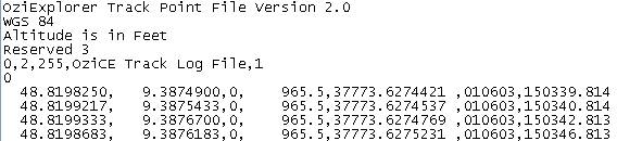

  • Hier ein ausschnitt aus einem Ozi-Tracklog-file. Da fehlen schon die Daten. Von dem her bringt es dann auch nichts, die ozi-tracks im Programm von nSonic auszuwerten, da die hälfte den Daten vom Ozi nicht aufgezeichnet werden. Und so bin ich dann auf den Log von TOMTOM GPS angewiesen, kann aber den Ozi nicht gleichzeitig beim Radfahren nutzen.
    Gruß, Armin
  • wenn mir jemand mal ein Test-File und vor allem eine Beschreibung der Datenfelder schickt, dann könnte ich das bestimmt auch in GPSTrack einlesen.... nur fehlen eben viele Infos...
    Die ultimative Lösung wäre natürlich ein Echtzeit-GPSTrack-Für-WinCE :D ... aber jetzt bitte keine Fragen... das ist (derzeit) nicht geplant ;)
    nSonic
