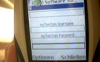

    ich versuche seit einiger Zeit an dem 4 Wöchigen Test teilzunehmen.
    Aber wenn ich bei meinem Nokia 6600 über GPRS die TomTom Adresse eingebe,
    bekomme ich nur eine Anzeige mit vier leeren Eingabefeldern im Display angezeigt.
    Eine Verbindung kommt zustande.
    Ich habe keine Ahnung wo ich was eintragen soll.

    ich gebe erst http://tr.tt1.nl ein, dann bekomme ich im Display die Anzeige "My Tomtom username" und "my TomTom Passwort".
    Ist das etwa das Login für die Internetkonsole?
    Und wo muß ich die Registriernummer eingeben?

    Original von Frank_1967
    So sieht das Bild auf meinem Display aus!

    So einfach mit der "Kaufen" Option ist das anscheinend ja nicht.Klicke ich das im Netz an, bekomme ich die Aufforderung auf meinem Handy über GPRS den Usernamen und das Passwort abzugeben.
    Siehe Screenshot!

  • Habe die Lösung,
    die GPRS Einstellung des Nokia 6600 benötigte bei mir den Zugangspunkt O2 GPRS/WAP anstelle O2 Internet.
    Jetzt habe ich auch die Aktivate Funktion.
