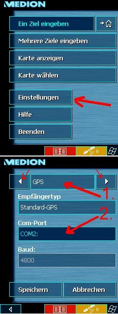

  • Schon den Navigator auf COM 2 umgestellt?
    der Medion 4.2 wurde mit den Medion 95000 gebundelt, der hat den internen Empfänger auf Com1, der Yak 300GPS hat den auf COM 2

    Zu deiner Frage: du kannst sehr wohl im Medion Navigator den COM-Port umstellen auf Com 2, dann müsste der auch laufen - hat er zumindest bei meinem yak300gps getan

  • Hallo fetz
    zu deiner eMail
    ich verstehe nicht, was du mit "GPS suchen" im Medion Navigator meinst
    ich meinte, du sollt die GPS-Quelle im Medion Navigator umstellen unter
    Einstellungen / GPS - dort auf COM 2 mit 4800 Baud

  • Hallo
    ich möhte mich bei allen bedanken für die Hilfe. Es hat mit eurer Unterstützung einwandfrei geklappt. Ich konnte das GPS aktivieren und war dann gleich am Samstag unterwegs nach Österreich.
    Danke
