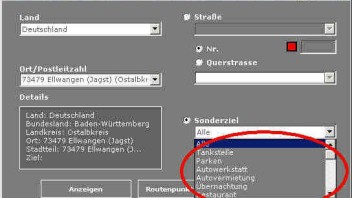

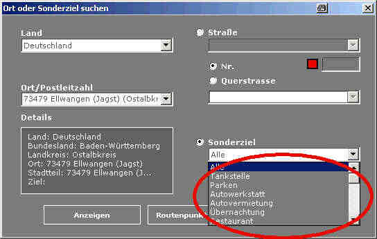

  • Kann jemand sagen wie man die Reihenfolge im Auswahlfenster sortieren kann X(

  • Wenn ich Dich richtig verstehe heißt das, daß eine Sortierung im MapExport nicht möglich ist.

  • DOCH ES IST MÖGLICH! :D
    Nur weil man selbst nicht weiß wie, muss es nicht so sein :engeleleminiert
    @mgtaucher
    In deinem Installationsverzeichnis von Navigon am Desktop existiert eine Datei namens poi.cat. In dieser Datei sind alle Kategorieren der Sonderziele drinnen.
    Diese Datei kannst du mit einem Text-Editor öffnen und die Reihenfolge per Hand durch Umkopieren der einzelnen Zeilen ändern.
    Mach sicherheitshalber davor aber ein Kopie der Datei. Sicher ist Sicher ;)
