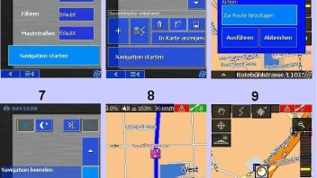

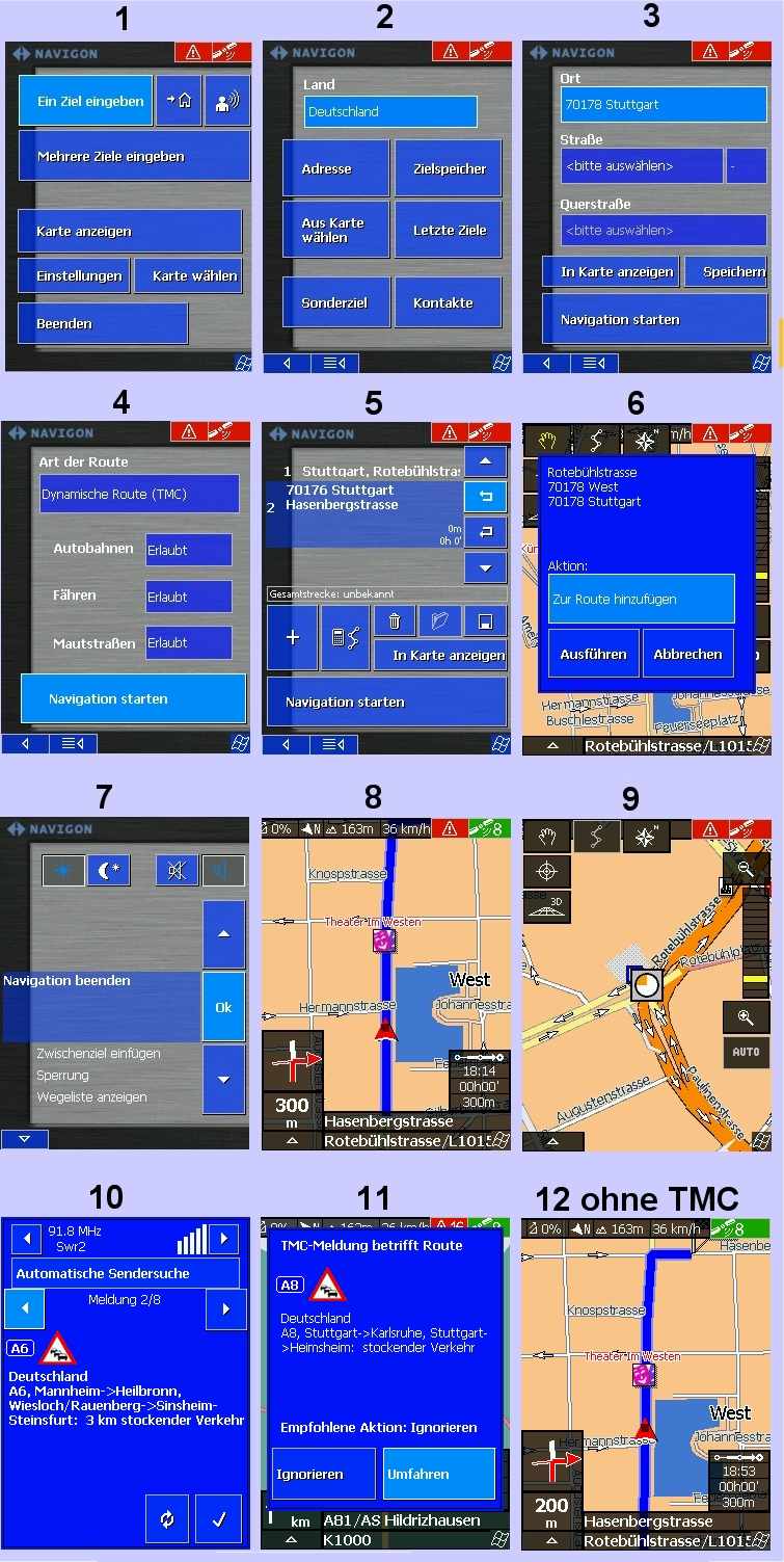

    Für alle, die noch nicht wissen, was "pitt´sMN|4.4fingers 3.1" ist (sprich: "pittsMNvier for fingers"), ist ein fingergerechter Skin für den MobileNavigator4.2 (4.01, 4.0 und MedionNavigator gehen leider nicht).
    Der Skin orientiert sich am Orginal-Layout des MN|4, allerdings sind bei meinem Skin die Button vielmehr für eine fingergergerechte Bedienung ausgelegt. Zumdem soll es intuitiver und übersichtlicher als das Original sein.
    Die Anfänge und die alte Version findet ihr hier!
    Den Skin gibt es sowohl für Rechts-, als auch für Linkshänder, außerdem könnt ihr wählen ob ihr ihn mit oder ohne TMC-Symbol haben wollt. Versprecht euch nicht zuviel vom Linkshänder-Skin, lediglich auf der Kartenansicht ist der Zoombalken links angebracht, ansonsten alles identisch mit dem Rechtshänder-Skin.
    In der Version ohne TMC (siehe Bild 12), ist in allen Ansichten nur das Sat-Symbol zu sehen. Sprich die Bilder 1-11 sind von der Version mit TMC.
    Alle Version sind im nächsten Beitrag (siehe unten) zum Download bereit. Es gibt nur noch einen Download, diesen Ordner entpacken und entsprechende Version raussuchen. Eine Anleitung, wie ihr den Skin in den MN|4 bekommt ist ebenfalls dabei.
    Bedienungsinfo für euch:
    Der Info-Button wird nicht benötigt, da ein Tippen auf die Routeninfo ebenfalls die Ansage wiederholt.
    Wenn ihr während der Navigation auf den Zurück-Button tippt, dann kommt ihr zu Bild 7 (siehe unten), da habe ich die Liste etwas gestreckt, dass z.B. "Sperrung" einfacher direkt angeklickt werden kann. Merkt euch auch, falls ihr es noch nicht wisst, in Listen kann man die Einträge direkt anklicken.
    Behobene Fehler in der 3.1-Version:
    -10 und mehr Sat´s werden richtig angezeigt
    -die durch den Zurück-Button verdeckte Straße ist behoben
    -der 3D-Button ist wieder in allen Version vorhanden.

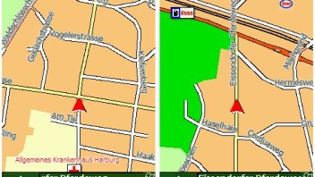

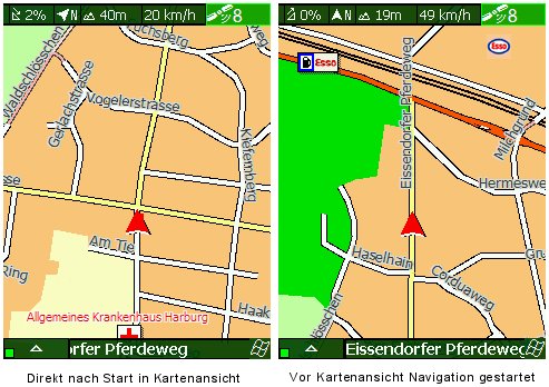

    Allerdings ist das tatsächlich so mit dem "Nach-Oben-Pfeil" der den Straßennamen beim Kartenansichtsmodus verdeckt, bzw. abschneidet.
    Punkt für Texteinblendung falsch?!
    Prima Skin!
    ...und wenn das mit dem Straßennamen klappt: bester Skin!!!

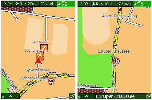

  • Ok, ich hatte heute auch dieses Phänomen!
    Phänomen deswegen, da ich dieses Problem noch nicht regelmäßig reproduzieren kann.
    Ich werde mal auf die Suche nach dem Fehler gehen und auch mal mit Luke, der das Programm "SkinIt" erstellt hat Kontakt aufnehmen.
    bis zur hoffentlichen Besserung
    pitt
    Einmal editiert, zuletzt von pitt-99 ()
  • Moin,
    nun kann ich mich auch mal wieder melden.
    Auf pitt's anraten habe ich auch mal ein frisch installiertes, unmodifiziertes
    MN|4 mit pitt´sMN|4.4fingers 3.1 getestet aber das Strassennamenleistenproblem
    tritt auch dort auf. Also Änderungen (level0, level3, rawGPS, etc.) haben daran keine Schuld.
    Es muss am Skin liegen.
    Genau, ich auch nicht. Mal fehlt die Leiste komplett (siehe früheres Posting) mal ist sie überlagert.
    Fakt ist, dass die Leiste bei mir nie richtig erscheint, wenn ich nicht vorher einmal kurz im Navigationsmodus war. (siehe Bild)
    Auf Anhieb ist sie bei mir nie richtig.
    Ich hoffe das hilft etwas bei der Forschungsarbeit.
