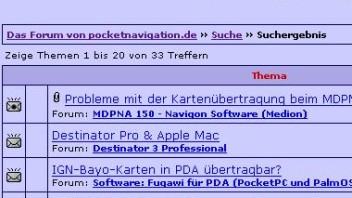

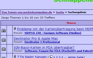

  • Hi hiesfeldchen,
    danke für deinen Hinweis. Aber wenn die "Kartenübertragung" in die Suche eingebe wird nur mein Eintrag angezeigt.
    Scheint so als ob ich der einzige mit diesem Problem bin.
    Abre trotzdem DANKE noch einmal.
