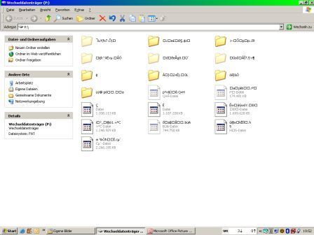

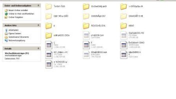

    Ich habe ein Problem ich möchte TTM auf eine 1GB karte Kopieren aber wenn ich sie ins Telefon Stecke bekomme ich immer ein Haufen Ordner mit komische Namen und auch komische Datein mit grössen von 1-4GB und das immer und ich muß sagen das ich versuche mein neues Nokia 9500 damit zu Füttern mein 6600 kommt damit klar aber nur mit der 256MB karte mit er 1GB kann es auch nicht anfangen.
    Kann mir einer helfen und sagen was das ist!

  • :D Hallo,
    So ich habe Problem gefunden warum ich TTM nicht auf meine 1GB Karte bekommen habe denn meine Karte hat ein Fehler denn wenn ich versucht habe Musik auf zu Spielen ent stand immer das Bild.Ich habe gehört das ich TTM auch auf eine 1GB Spielen kann ohne Fehler und darum habe ich meine Karte Testen lassen und da wurde fest gestelt das sie einen Fehler hat und das paziert öfters bei denn Hersteller extrememory, Aber die Tauschen die Karte ohne Probleme.
    So wenn noch einer so ein Problem hat Karte Testen lassen oder selber Testen mit Musik geht es am Besten.
    Original von Tommy112
    Deine Karte hat keinen Fehler - dein Kartenleser hat einen ;). Das Bild ist typisch dafür, wenn der Kartenleser nicht mit großen Speicherkarten zurecht kommt. Ich wette, dass du mit der ausgetauschten Karte die gleichen Probleme haben wirst.

  • na das ist mal ein guter Hinweis! Ich habe genau diesen Fehler bei so ziemlich
    allen Karten (ab 16MB) bei meinem PLUS (kleine Preise-Plus). Ich trau mich schon
    gar nicht mehr das Teil zu benutzen, weil sich die Karte auch in Photoapparaten
    nicht mehr formatieren lässt (wird nicht mehr erkannt). Ich dachte schon der
    Reader verursacht Kratzer oder so.
    Die Deiteien sind alle ellen lang und haben absolut "kaputte" Zeichen oder
    besser Hyroglyphen (wie schreibt man das?) wie auch auf dem Foto zu sehen.
